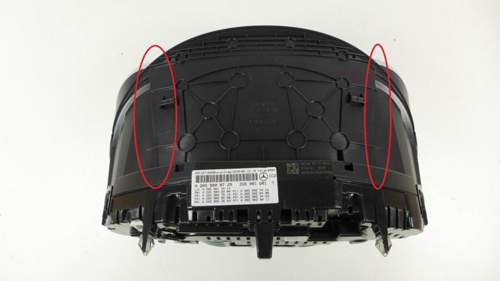

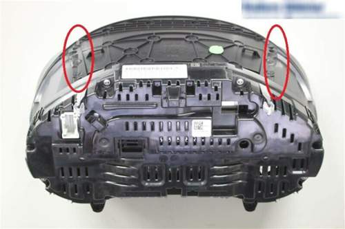

Hallo
Das neue KI Gehäuse ist verbaut
Nun ist ruhe
Das Gehäuse wurde zwischen zetilich geändert
Bis zu einem bestimten Datum was ich nicht kenne wurde das Gehäuse Hauptteil aus zwei Teilen gefertigt
Oben in der mitte wurde so eine große Platte eingesetzt die rechts und links mit jeweils 3 Schweißpunkten verbunden ist
Das neue Gehäuse in meinem Fall aus 12/2016 ist das ein stück
Und der Übergang zwischen dem Alurand und dem rest ist auch viel bündiger und stabiler
Auf den Fotos sieht man den unterschied
Irgend etwas muss ja der Grund sein warum das geändert wurde vieleicht haben sie daraus gelernt
Falls jemand das nach machen möchte achtet beim kauf eines gebrauchten KI,s darauf das oben keine eingesetzte Platte mehr ist sondern das es aus einem Stück gefertigt wurde
Die Gehäuse sind ansich alle gleich die Elektronik kann man problemlos in ein anderes Gehäuse einsetzten
Ich habe so 900€ gespaart
Ki-alt
Ki-neu

Danke für die gute Anleitung/Erklärung!
MEin 11/2016er hat auch das neue Instrument. Trotzdem knarzt es da ab und an.
