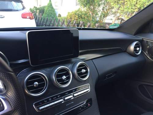

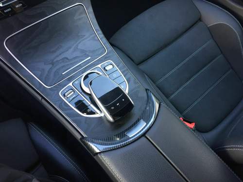

ich habe meine Mittelkonsole sowie Leiste über dem Armaturenbrett in Carbon getauscht, was ja recht einfach war. Mein W205 (kein Facelift) hat links und rechts nur die Sitzheizung, leider gibt es bei Aliexpress z. B. nur die Version wo auch die Sitzverstellung in der Tür ist. Es ist im ganzen Netz leider keine andere Version zu finden.
Also habe ich mir überlegt die 4 Leisten auszubauen und zu lackieren oder mit Leder/Alcantara etc. zu beziehen. Wie oder was überhaupt ist noch nicht klar.
Die Kernfrage bevor ich überhaupt anfange ist, ob ich die Leisten "einfach" ausbauen kann ohne die Türverkleidung abnehmeen zu müssen. Auch hier kann ich leider keinerlei Anleitung oder Hinweis finden und bitte hier um eure Hilfe. Ich bin mir sicher jemand kann mir hier helfen und bedanke mich bereits.

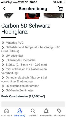

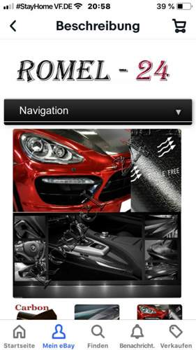

@ Holokoo
Ich habe die Folie bei eBay bestellt .
Kuckst Du ...
0c9e261b-6303-41a9-b0a3-d978c889b2c2
0349a087-68cd-49d2-b1ee-045f1ad1b4e7
Danke, wievielE hast du gebraucht ?
Da ich auch die Leiste am Armturenbrett bezogen habe , habe mir ein Stück von 1500 x 500 mm bestellt .
Das reicht übrig !
Manfred
