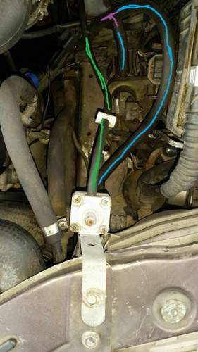

hallo, ich habe ein wenig die schläuche "bemalt", wie ich es angeschlossen habe. in der lilane farbe ist das T stück.
ich habe den regler hinterm scheinwerfer befestigt. das ich noch genug platz habe den deckel vom scheinwerfer auf und zu zumachen.
das thermoventil habe ich rechts hinter der ansaugbrücke verbaut. den kühlwasserschlauch durchtrennt und dazwischen gesetzt.
von thermoventil verläuft ein schlauch zum regler und der andrer unterdruckschlauch unter der ansaugbrücke. dort ist ein blindstopfen drauf, den entfernen und den schlauch draufschieben.
und den dicken (blauen) schlauch am spülventil mit einem T stück verbunden.
paar bilder hier dazu.

Ja, das geht.
Ein Twintec KLR ist in meinem verbaut.
Halbiert die Steuer.

Jo, der KLR wird eingetragen und dann bekommt der Wagen Euro 2.
ich würde auch empfehlen den KLR von Twintec zu verbauen, ist ziemlich einfach und geht schnell. ich hatte damals für den 109€ bezahlt eintragung bin ich mir nicht mehr sicher wie viel das war, 35-40€ beim tüv + bei der zulassungstelle einen kleinen betrag.
das heißt das du dammit schon im erstem jahr günstiger kommst inklusive einbau von KLR.

ja, bei dem KLR von Twintec gibt es eine einbauanleitung dazu
Rückerstattung gibt es nur bis zu dem Zeitpunkt des Einbaus. Vorher war die Norm ja noch nicht erfüllt, wieso solltest du darauf dann eine Ermäßigung bekommen 😉
