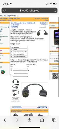

@Steven4880 hab einen 38 Pol auf OBD Stecker an diesen hab ich so einen ELM Bluetooth Adapter und eine App auf IOS - ich denke ich brauche da was anderes

Ich habe einen icarsoft Multiplexer eben besorgt der ist extra für Mercedes mal gucken was der so kann
@MADMAN101
Du hast erkannt, das geht nicht.
Du kannst dir den Adapter von HFMSCAN direkt kaufen.
Ein Kabel allein geht nicht. Und ein EBay OBD Gerät erst recht nicht.
Also entweder Stardiagnose, oder HFMSCAN.
Da empfehle ich den Adapter mit WLAN.
http://www.hfmscan.com/de/mercedes_diagnose_ELM327.html
Ich habe das Kabel von HFMSCAN jetzt verstehe ich was der von mir will - ich kann mit HFMSCAN den ELM manipulieren damit er funktioniert
Da muss man erstmal drauf kommen
Nein. Das kannst du nicht.
Du musst den ELM327 von ihm nehmen.
Ok ich kaufe das USB auf OBD Kabel noch
Du musst den ELM327 von HFMSCAN kaufen. Der hat den speziell umprogrammiert.
Kabel bringen da nix. Da geht es um das lesen der Software.
Die Software funktioniert laut seiner Seite auch so:
38 Pol auf OBD OBD auf USB USB an Computer mit HFMSCAN
