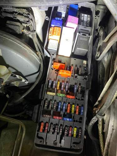

Das MSG hat eine Sicherung Nr: 30 > Kontrolle
Von hier geht es weiter auf das Motorregelungsrelais PIN 4, dieses Relais schaltet bei Zündung ein und gibt die Spannung weiter auf das Motorsteuergerät

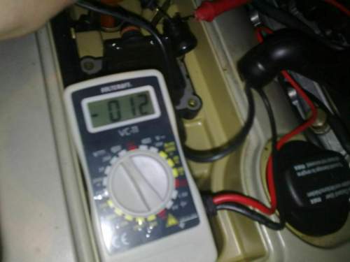

Also - auf den Spulensteckern liegen ca 11 Volt an (Batterie ist bisschen müde vom ganzen probieren)
Ich kontrolliere mal das Relais jetzt, also doch KW Sensor? @john66

Ist doch gut, dann ist das schon ausgeschlossen.Den KW Sensor kannst ja mal checken, vieleicht hast du ein Vergleichsfahrzeug wo du den mal eben ausprobieren kannst.
also Spannung kann man bald wo messen, zB. über die Elektronik, jedoch kann es sein das diese nicht belastbar ist, deshalb schrieb ich auch mit einer Prüflampe kontrollieren.
@chris6891 schrieb am 14. Januar 2020 um 19:13:13 Uhr:
Ist es ein Unterschied ob Prüflampe oder Multimeter?

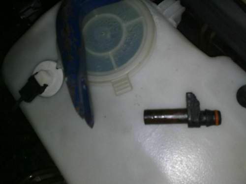

@john66 man kommt an den KW Sensor ganz bescheiden an der ist unter der Ansaugbrücke
Falls noch nicht gesagt es handelt sich um den Reihen 6er nicht den V6
@MADMAN101 schrieb am 14. Januar 2020 um 19:30:13 Uhr:
Ich weiss, ich weiss ;-)
Entweder du hast sehr schlanke Hände oder bist sehr geübt.
Ich musste meinen sogar mit den Brechstange raushebeln, so fest saß der. Das Ergebnis war negativ und die ganze Arbeit umsonst. Deshalb würde ich vorher alles andere erstmal abchecken

OBD konnte ich nur RPM auslesen, beim Orgeln wurde eine Drehzahl von ca 260 angezeigt das heißt wohl der KW Sensor ist es nicht
