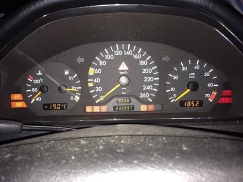

Die Batterie kam zwar im letzten Jahr neu ins Auto, aber ich bin mir nicht sicher, ob sie vielleicht auch einen kleinen Schaden haben könnte?!
Hier ist übrigens der Tacho bei Zündung 2

Wenn der Infrarot-Klappschlüssel defekt ist, bedeutet das nicht, dass die Wegfahrsperre aktiv bleibt?
Hatte das bei unserem schon, dass er nur teilweise entriegelte und dann der Motor aufgrund der noch aktiven Wegfahrsperre nicht startet. Beim 202 ist die ja noch so ausgelegt, dass der Anlasser zwar dreht, aber die Zündung unterbrochen ist. Habe da auch fast verzweifelt, als der Anlasser drehte und nichts passierte.

Vormopf (wegen IR-Schlüssel) war ja schon klar. Allerdings ging ich davon aus, dass der Anlasser dann zwar (erfolglos) rödelt, aber in der Zeit normal klingt - oder bin ich da auf'm falschen Dampfer?
Nein bist du nicht.
Ich vermute dass es mit nicht korrekt deaktivierter WFS zu tun hat.
