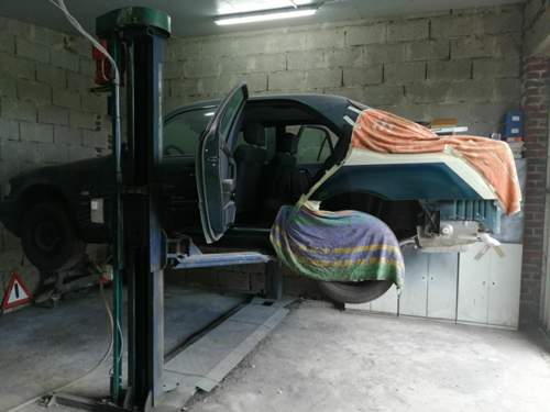

Oft macht man es sich aber auch selbst Schwer, weil man glaubt es könne nur so und nicht anders gehen... Wer braucht schon Scheiben mit Glasbruchsensoren in einem 202...?
Dass man die erst mal aus einem anderen Fahrzeug ausglasen und wieder einkleben muss, sieht kein Mensch...

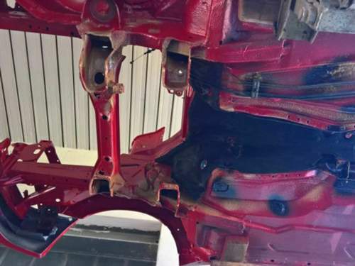

Bei mir ist das etwas Emotionales. Ich hab das Auto nach einem kapitalen Totalschaden wieder aufgebaut. Achsen und Kardantunnel hatte ich früher schon mal entrostet und lackiert... Selbst den Unterboden hatte ich unter der HA lackiert...
Da kommt es auf ein paar Stunden zum Lackieren nimmer an... ??

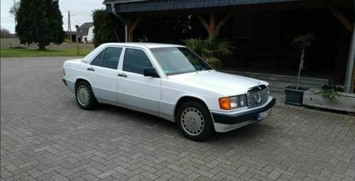

Das mit den Emotionen kenn' ich, das ist mein 190E, den man mir vor 2 Jahren kaputt gefahren hat.
Wirtschaftlich Schrott, hab' ihn trotzdem wieder gerichtet 🙂
Da sah meiner leider deutlich schlimmer aus...
Querlenker krumm... A-Säule um mehr als 10cm in den Innenraum gewandert... Falten im Bodenblech...
