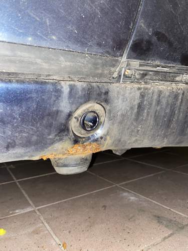

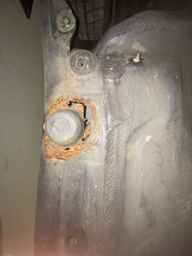

Er hat natürlich Rost, Kotflügel vorne beide,(hinten beide kotflügel Rostfrei) hintere Tür links Rost , Kofferraumschloss und noch paar weiter stellen an der Karosse allerdings nicht wirklich durch und alles eher optisch was mich erstmal nicht unbedingt stören würde. Leider ist der Schweller vorne rechts an der Wagenheber-aufnahmen durch, müsste auf jeden Fall geschweißt werden, linke Seite komischerweise ziemlich gut und auch hinten rechts noch nicht durch. Restlicher Unterboden (Bodenbleche, Träger, hintere Aufhängung, Federaufnahmen vorne, hinten usw. sehen auch noch recht gut aus) Querlenker vorne links ist durchgerostet, rechts allerdings noch ganz gut. Außerdem Spurstangenkopf links ausgeschlagen. Stoßdämpfer und Federn sind wahrscheinlich auch fällig.

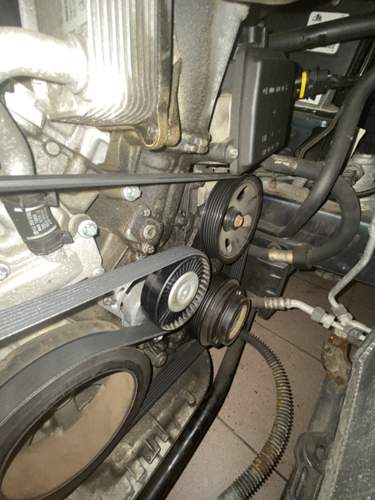

Ein weiteres Problem ist das die Kurbelwellenriemenscheibe eiert was ja ein bekanntes Problem bei den v6 Motoren zu sein scheint, ist auch laut Teilenummer eine der problematischen, gab wohl in den USA sogar mal eine Aktion das die auf Kulanz getauscht wurden. Teilenummer ist A 112 035 00 00 Diese würde ich selber tauschen Ersatzteil bekommt man für 50-100 €

Wagenheber-aufnahme VR
Wagenheber-Aufnahme VR
Ölfeucht servopumpe?

Querlenker vorne umgehend tauschen. So hat das Auto nix im Straßenverkehr zu suchen.

Riemenscheibe, Klimakompressor tauschen, ist ja nur eine Fleißaufgabe.
Um den Rost und die Schweißarbeiten sollte man sich umgehend kümmern.

Die Teilenummer A 112 035 00 00 gilt für die erste Version der Riemenscheibe, die gibt's (hoffentlich) nicht mehr. Der vorletzte Block der Nummer hat sich dabei mehrfach geändert, ich habe z.B. die A 112 035 14 00 verbaut und das war auch schon 2009.

Also ich habe mich entschieden den Wagen aufjedenfall herzurichten. Denke mit ca 1500€ Gesamtkosten sollte das wichtigste zu erledigen sein. Werde mit der Aufhängung und der Kurbelwellenriemenscheibe anfangen. Habe zur Riemenscheibe auch gleich mal eine Frage, will nicht extra einen Thread dafür eröffnen. Und zwar finde ich nirgends die Teilenummer für die Zentralschraube und die Riemenscheiben werden auch immer ohne Zubehör verkauft, außer von febi billstein… hat jemand vielleicht die Teilenummer oder weiß wie ich diese herausfinden kann ?

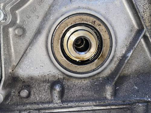

Die neue Riemenscheibe und das passende Werkzeug sind gekommen und ich machte mich an die Arbeit das Teil zu tauschen, als die alte Riemenscheibe runter war, musste ich feststellen, dass der dahinter liegende Kurbelwellendichtring undicht ist. Brauche ich irgendein Spezial Werkzeug oder kann ich den Dichtring einfach mit einem Schlitzschraubenzieher raus Hebeln, will nichts beschädigen... Und muss ich beim Einsetzen des neuen Dichtrings besonders auf etwas achten?
