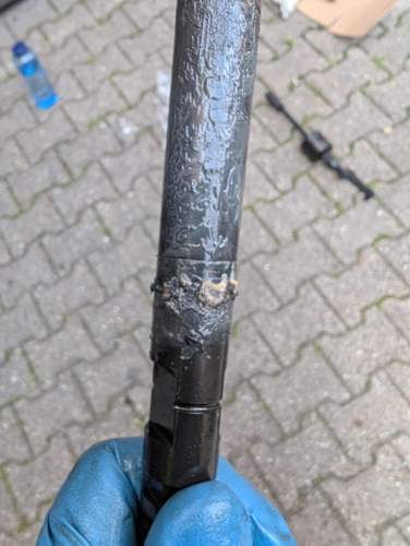

ich habe, nachdem ein Injektor (der hinterste) übelst undicht und total verkokt war, meine Injektoren neu abgedichtet.
Ich denke das darf auch mla sein bei einer Laufleistung von 380tkm.
Hab die Dichtringe, Schrauben und Pratzen dabei bei allen Zylindern erneuert.
Jedenfalls habe ich vor 2 Wochen den hintersten Injektor neu abgedichtet. Das hatte aber so lange gedauert, dass ich an dem Tag nur den einen Injektor geschafft hatte.
Gestern habe ich alle vier Injektoren nochmal neu gemacht (alle mit neuen Dichtringen, Pratzen und Schrauben [außer den hintersten Zylinder, da habe ich die vor zwei Wochen gewechselte Pratze wiederverwendet - Schraube und Dichtung sind aber neu]).
Dazu habe ich allerdings ein paar Fragen:
1.
Und zwar ist mir an Injektor zwei/zweiter von hinten aufgefallen, dass er irgendwie nass aussieht.
Was meint ihr?
Motor läuft ruhig, bzw wie immer. Sieht aber irgendwie nicht richtig aus.
2. Bei Injektoren 2-4 kam neben dem Injektor eine übelste Pampe raus. Von der Konsistenz her irgendwas zwischen Palmfett (fest) und Nutella. Ich hatte nach dem Wechsel des ersten Injektors eine Motorwäsche gemacht. Würde mich aber wundern, wenn das daher kommen würde, weil ich dazwischen 1000km incl 2x300 km Langstrecke gefahren bin.
3. Das Kühlwasser erscheint mir ein wenig braun. Ich habe vor 4 Jahren die WaPu erneuert, und dabei das von MB freigegebene Kühlwasser eingesetzt. Aber irgendwie sieht das Wasser komisch aus. Evtl. hat ja einer von euch das schonmal gesehen, was das sein könnte.
Mich beunruhigt generell ein wenig, dass ich über das Gaspedal spüre, dass der Motor irgendwie rasselt. Kann das ganz schwer beschreiben, aber wenn ich an der Ampel stehe hört der Motor sich ganz normal an. Hab den auch mit einem Stehoskop abngehört, da hört man nix, als kein defektes Lager oder so (zumindest da, wo man rankommt).
Ich spüre aber zum Motorlauf ein überlagerter rasseln im Fuß. Das spüre ich auch auf der Autobahn. Ist nur ganz leicht, aber es ist seit etwa 3 Monaten da.
Vielleicht hat ja einer von euch eine Idee was da los ist.
Viele Grüße
Mattes
'nasser' Injektor
Pampe
Trockener Injektor, aber braune Pampe

Solch alte Injektoren schickt man ein zur Prüfung oder ersetzt diese. Kühlwasser Rot/Grünblau gemischt ergibt Braun. Einfach tauschen und weiter beobachten.

Ich denke ich werde mich mal schlau machen, ob es hier einen Test-Laden in der Nähe gibt zu dem ich mal fahren kann, der dann die Injektoren mal auf Spritzbild und Rücklaufmenge testet.
Die 'Polnische Methode' (ausbauen, anschließen, Motor starten udn Spritzbild anschauen) halte ich für zu riskant.
Hat jemand eine Idee wegen der Pampe?
Das verwirrt mich bzw. hab ich so bisher auf keinem Video gesehen.
Kann das was mit einer kürzlich durchgeführten Motorwäsche zu tun haben?
LG
Undichte Injektoren sind das, hinfahren ist oft nicht möglich, da diese gereinigt werden und das alles immer 1-2 Tage benötigt. Delphi Service Netz Website suchen oder direkt zu Biberach/Zukancic schicken.

den Punkt 2., Pampe würd ich nicht überbewerten. Die Injektoren werden mit Hochtemperaturpaste eingesetzt und wenn die Dichtung zum Brennraum hin einwandfrei ist bleibt die uralte Paste weiter vorhanden.

Punkt 2. Das ist höchstwahrscheinlich die Keramikpaste, sollte beim Wiedereinbau erneut benutzt werden
Punkt 3. Wechsele das Kühlwasser gegen..dieses....und beobachte anschließend=billigste effektive Diagnostik

Ich werde die Injektoren, wenn es wärmer ist, einschicken und überholen lassen. Dann kommt da auch dieses Hochtemperaturfett (Injektoren und Glühkerzenfett) dran, wenn die wieder eingebaut werden.
Die Sitze habe ich nicht nachgefräst, nur so gut es ging sauber gemacht. Werde dann ja sehen, wenn ich die wieder ausbaue, ob die trochen sind oder nicht.
Kühlwasser werde ich so lassen. Hab nochmal nachgeschaut, was ich damals reingekippt hab, und die Farme kommt durch die Mischung neu und alt. Macht aber nichts in der Kombi.
