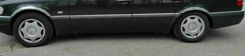

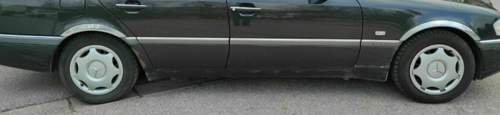

Ich habe die Möglichkeit einen MB W202 C220 Bj96 für einen guten Kurs zu kaufen. Allerdings auch hier: Rost.
Der Unterboden ist nicht betroffen. Der Rest sieht Fotos.
Wenn ich den Wagen rostfrei haben will, was ist zu machen? Am Ende läuft es auf schleifen, grundieren, lackieren heraus oder? Oder gibt es eine andere Möglichkeit?
Und sind die neulackierten Stellen dann von zukünftigen Rost gefreit?
Was würde kostentechnisch auf mich zukommen, wenn alles in einer Lackierei passiert (inkl. Demontage)?
Wäre ein Neukauf der betroffenen Teile (inkl. Grundierung) vielleicht am Ende günstiger, da nur noch lackiert werden muss?
Und welche Maßnahmen gibt es um den Unterboden prophylaktisch zu schützen?
Danke und liebe Grüße

Wer sagt, dass bei dem Fahrzeug der Unterboden nicht betroffen ist?
Da sind Kotflügel, Türen, Schweller, Radläufe und noch einiges mehr betroffen.
Wenn das ein Karosseriebauer und Lackierer fachgerecht entrosten und sanieren soll, sind mehr als 5, oder 6k€ fällig.
Man sieht schon unterhalb der Türen, dass der Rost unter der Abdeckleiste am Schweller Vor quillt.
Da habe ich schon viel besser aussehenden Fahrzeugen kapitale Rostgeschwüre im verborgenen entdeckt, die eigentlich das Todesurteil unter wirtschaftlicher Betrachtung wären.

kotflügel, schweller und Radläufe kann man recht günstig schon grundiert bestellen und die Tür in dem fall entrosten und neu lackieren
Oder meint ihr das macht alles keinen Sinn, da zu viel Rost? Der Wagen steht für 2800€ drin und gute, ohne Rost gehen ab 4,5k los. also warum nicht den nehmen und 2k gegen den Rost investieren?

Weil Du für 2k€ keine Rostsanierung gestemmt bekommst... Und auch die angeblich rostfreien Fahrzeuge höchstens rostarm sind.
Ersatzteile sind zwas günstig, aber der Einbau, oder das Einschweißen kostet viel Zeit. Meist ist nicht nur das, was man oberflächlich erkennt vertröstet. Unter dem Unterbodenschutz zieht der Rost oft weite Kreise.

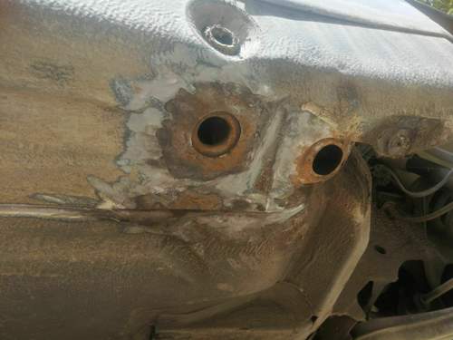

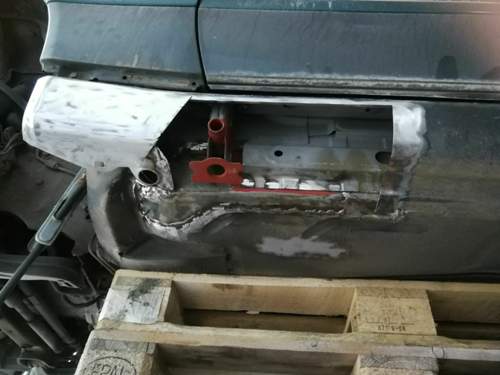

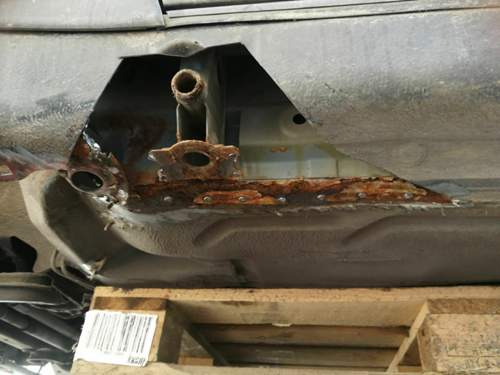

Hab nur mal ein paar Beispielfotos von einer vorderen Wagenheberaufnahme unten angehängt. Erkennbar war nur eine leichte Erhebung unter dem Gummipuffer für die Wagenheberaufnahme... Wäre noch nicht mal TÜV-relevant gewesen. Der hätte das gar nicht bemerkt. Das zweite Bild zeigt, was hinter dem Schwellerdeckblech zu finden war... Und damit der Rost richtig entfernt werden konnte musste sogar ein Stück der Fußraumwanne erneuert werden. Nur diese eine, kleine Baustelle hat 12 Stunden gedauert, um sie wieder fachgerecht zu verschließen. Hab leider kein Foto, nach dem Einschweißen des Deckblechs, beim letzten Foto war der Unterbodenschutz schon wieder drauf und ich habe mich weiter rund ums Auto gekämpft. Aber an dem Auto hättest Du auf ähnlichen Verkaufsfotos keinen Rost erkannt und der Verkäufer hätte das Auto als Rostfrei mit ein paar Gebrauchsspuren deklariert.

2800 finde ich auch viel zu hoch. Tendenziell eher die Hälfte. Und bei diesen Chrom-Auflagen rund um die Radhäuser klicken bei mir eigentlich immer schon direkt die Alarmrelais 😉 : Drunter gammelt's gern mal, wie Jürgen schon geschrieben hat. Man kann sich höchstens drüber ärgern, daß Vorbesitzer solche Potemkinschen Dörfer aufbauen, statt was gegen den Rost zu tun.
