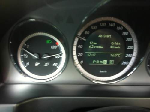

ich fahre seid 2 Wochen einen c220 Diesel bj 2011 70 Tkm Automatik
Dieses Auto braucht etwa 15 bis 19 km bis die Motortemperatur auf 90 grad kommt.
War heute bei Mercedes Aussage Meister es ist kein Fehler hinterlegt alles normal.
Das kann und will ich nicht glauben, alle meine Autos die ich bis jetzt gefahren habe hatten alle etwa nach 5 km die 90 grad.
Ich bin halt so ein Type der wartet bis die 90 grad da sind und mindestens 10 km das das Öl auf Temperatur kommt bevor ich anfange schleichende LKW´s zu überholen.
Wie ist das Temperaturverhalten bei euren Wägen ?
Anbei habe ich auch ein paar Bilder angehängt was ich so beobachtet habe.

@S44b schrieb am 21. September 2015 um 10:40:03 Uhr:
Das angehängte Bild zeigt aber die 80 Grad Marke, oder nicht?
Mist - Du hast Recht ! Das ist ja nur die 80 Grad Marke. ( mit Brille wäre das nicht passiert).
Dann sorry für die Falschmeldung.
Gruss
DB 200 K

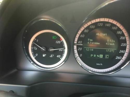

So, jetzt wollte ich es natürlich genau wissen: gleiche Strecke - ein Bild bei 9 km und eins bei 12 km. Spätestens bei 12 waren die 90 erreicht. ( Drehzahl nie über 2200 ).
Gruss
DB 200 K
Vielleicht wird der Thermostat auch geöffnet um die öltemperatur im Soll der Start stopp Funktion zu halten ??
Gerade auf der Autobahn siehe Foto
