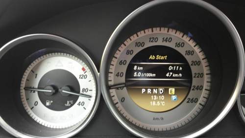

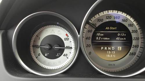

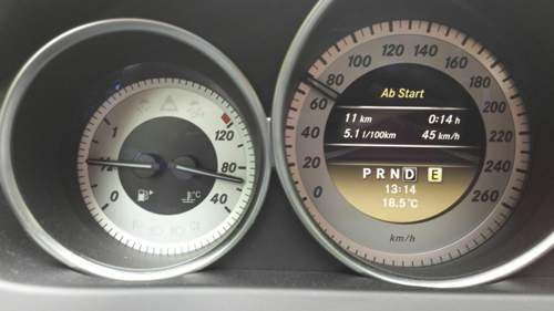

ich fahre seid 2 Wochen einen c220 Diesel bj 2011 70 Tkm Automatik
Dieses Auto braucht etwa 15 bis 19 km bis die Motortemperatur auf 90 grad kommt.
War heute bei Mercedes Aussage Meister es ist kein Fehler hinterlegt alles normal.
Das kann und will ich nicht glauben, alle meine Autos die ich bis jetzt gefahren habe hatten alle etwa nach 5 km die 90 grad.
Ich bin halt so ein Type der wartet bis die 90 grad da sind und mindestens 10 km das das Öl auf Temperatur kommt bevor ich anfange schleichende LKW´s zu überholen.
Wie ist das Temperaturverhalten bei euren Wägen ?
Anbei habe ich auch ein paar Bilder angehängt was ich so beobachtet habe.

Sowohl mein alter C200 CDI Mopf, wie auch mein 220 CDI jetzt brauchen, je nach Fahrweise, zwischen 20 und gut 30 Kilometer, bis die auf 90 Grad sind... 60 hatten beide ziemlich schnell, danach dauerte es mit einigen Pendeleien jeweils ewig, bis mal 90 Grad erreicht waren... selbst bei 30 Grad dauerte das an die 15 km, bis die 90 Grad erreicht warenaber da alle hier mehr oder minder das selbe Verhalten berichten... scheint das normal zu sein..
30km halte ich für zu viel (es sei denn es geht nach 15km nur noch steil berg ab).
Auch Pendeleien sollten eigentlich nicht vorkommen (außer auch hier im Extremfall wie bergab und stark aufgedrehter Heizung).
Es sollte kontinierlich nach oben gehen.
In deinem Fall riecht es für mich dann doch etwas nach dem Thermostat.
Mindestens 10 km bei normalem Fahrstil. (Kühlwassertemperatur) Öl 15-20km? Fahrt ihr eigentlich bei 7G+ in E oder S warm? Besser in E weil S zu hohe Drehzahlen bewirkt und das nicht so gut für den Turbo ist solange der Motor nicht auf Betriebstemperatur ist?

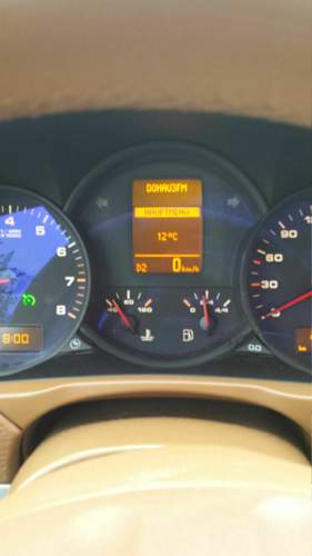

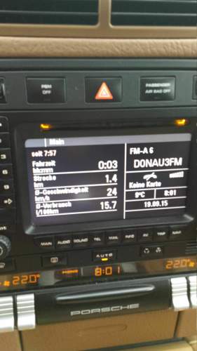

Mein Porsche (Benziner) hatte nach 1.4 km die 80 grad :-)
Schau aber auch mal, wieviel Sprit die Autos verbrauchen. Wenig Spritverbrauch ist auch wenig Temperatur.
