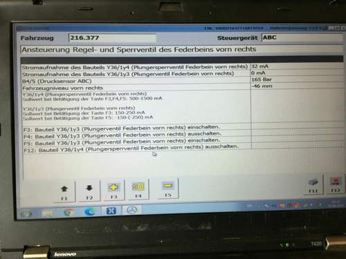

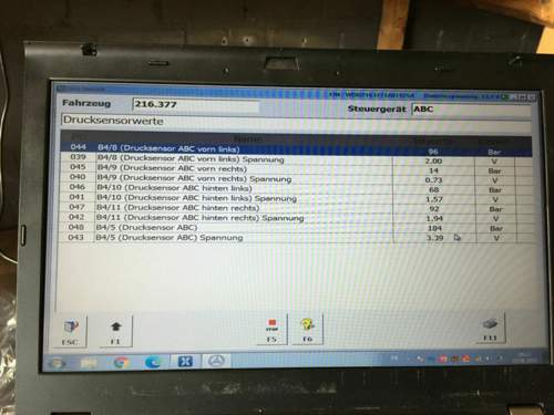

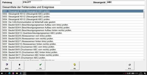

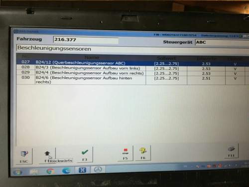

Habe den Wagen heut wieder an der SD gehabt. Konnte leider kein Menüpunkt zum Steuern der einzelnen Ventile wählen. Habe aber die Sachen alle verglichen hänge die Bilder an. Merkwürdig ist, dass der Wert vom Drucksensor VR komplett daneben liegt man sieht auch, dass vorn rechts kmm Dämpfer ca 10Bar Druck anliegt. Einen defekten Drucksensor würde die SD mir ja anzeigen. Hatte als Fehler wieder nur ( Hydraulikkreis VL & HR gestört ). Habe den Rodeo Test gemacht ( Systemdruck ist auf 165 Bar gesunken sieht man auf dem letztem Foto ). beim Rodeo Test hebt sich das Fahrzeug nur hinten links an und geht dann wieder runter und das die ganze Zeit bis ich es abbrechen musste. Was ich noch mitteilen wollte: der Niveausensor funktioniert. Der Wert verändert sich vorne rechts wenn ich den Wagen VR hochbocke.

Dein letztes Bild zeigt doch die Seite zum prüfen der Ventile. Da steht ja auch was die soll Werte sind die es anzeigen muss wenn du + und - drückst.
Wenn sich vorn rechts bedienen lässt dann muss auch links gehen. Das Sperrventil hört man auch deutlich klicken wenn es öffnet und schließt. Der ventilblock ist im Radkasten Fahrerseite hinter der Stoßstange.

Bei dem Fehler steht immer eine nummer und was du machen sollst.
W216-abc-fehlercode
