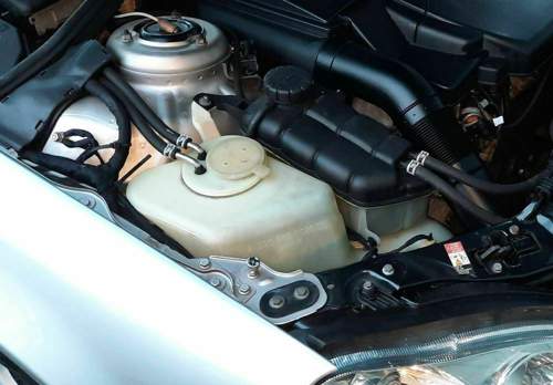

@C215 schrieb am 15. Januar 2021 um 23:24:23 Uhr:
Habe den Deckel getauscht. Ist ein deutliches Ergebnis. Die Verfärbungen an dem Deckel deuten eher darauf dass die Scheibenheizung immer läuft, da meiner keinen Winter gelaufen ist. Hier Bilder.
Die Verfärbung finde ich schon etwas ungewöhnlich.
Das habe ich bei meinem V220 nach 240.000 km noch nicht (siehe Bild).
Ich werde in den nächsten Tagen mal bei meinem alten W220 mit 466.000 km nachschauen, wie es da aussieht.
lg Rüdiger 🙂

@RuedigerV8 schrieb am 16. Januar 2021 um 09:28:05 Uhr:
lg Rüdiger 🙂
das sieht gut aus bei Dir. Ich glaube dass das Motorwasser beim V12 heißer wird als beim V8 wie hier auf dem Bild. Anders kann ich mir das nicht erklären. Bei mir hat das Wasser meistens, da ich jetzt oft in der Stadt fahre selbst bei grüner Welle und wenig Verkehr 95 Grad im Geheimmenü. Nur auf der Autobahn oder der Landstraße geht es auf 85 Grad. Bei meinem M119 beobachte ich auch dass er nicht so heiß wird. Das ist ein leidiges Thema mit der Hitze beim M137. Die beengte Bauart des Motors macht sein Übriges. Nicht umsonst haben die Ingenieure von damals den Motor als Fehlkonstruktion bezeichnet. Dass da die Dichtung für den Wärmetauscher tief im Motor schlapp macht ist kein Wunder. Also eigentlich ist der für den Stadtverkehr nicht geeignet. Meine Meinung.
war das nicht ein Japaner? Da müsste die Temperatur ja sowieso wegen des vermutlich nur Stadtbetriebs und den höheren Temperaturen grundsätzlich höher sein. Kilometer sagen ja nicht viel aus und ein Betriebsstundenzähler fehlt unseren Autos ja
@OJG42781 schrieb am 16. Januar 2021 um 14:37:50 Uhr:
kein Japaner. Vielleicht könnte noch sein dass der Behälter mal lange Zeit leer war.
