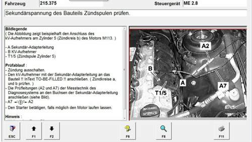

Bin mit der optimierung etc. 90.000km gefahren ohne probleme.. SD haben wir auch da und auch ausgelesen. Zylinder 7 und 8 zündaussetzer. Daraufhin haben wir die zündspule und die zündkerzen ausgetauscht von beiden zylindern. Trotzallem bleibt der fehler erhalten. Jetzt haben wir mein motorsteuergerät ausgebaut dies wird zum "experten" rausgeschickt und er soll sich das angucken ggf. Reparieren oder die daten von meinem steuergerät auf ein anderes übertragen und so versuchen.Auf den motor hab ich kein verdacht da kompression ja da ist. Habe es sogar mit einer schwachen batterie getestet. Der zeiger war sofort auf 9 bar mit schwacher batterie..
Mit der SD kannst du aber viel mehr machen, du kannst jeden Zylindern einzeln abschalten und die ist werte beobachten usw.
und was sind den Zündaussetzer, du schreibst doch er lauft gar nicht.
Und dann war doch nur der 7 und jetzt auch 8
