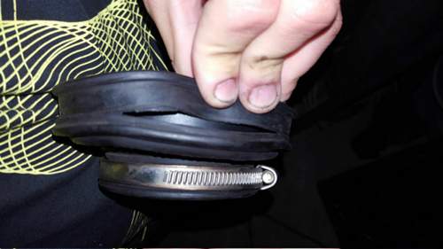

Also vom Tank her sollte alles ok sein, Tankdeckel dichtet eh nicht mehr 100% somit kann sich kein Vakuum bilden. Schläuche zum und vom SFI Kasten sind alle Neu rein gekommen, die alte Schläuche waren in der Tat genau an den Übergängen wo die Schellen / Klammern sitzen gebrochen. Also Falschluft kann er somit keine ziehen.

Ich kanns nicht Erklären. Ich hab auch erstmal eine Teiletauschorgie angefangen, hab praktisch alles liegen. Im Omega Forum kam der LLR ziemlich sofort als Verdächtiger... Er wars. Üblicherweise geht das Ding bis 150000km das erste mal defekt.
Einen neuen zum Testen kaufen ist blöd aber die Dinger sind letztlich Schüttgut auf dem Schrottplatz. Die sind in vielen Motoren gleich. Z.B. C20NE, C20XE, C20LET, X25XE X30XE, die alten Reihensechser.. Irgendwie alle mit Motronik.. Beim C20XE sitzt das Ding halt wahrscheinlich genauso blöd wie beim C20LET. Nähmlich unter der Ansaugbrücke. Kommt man richtig blöd dran..
Jepp, Mozart hat recht LLR sitzt bei mir echt beschissen drin. Da muss ich schon einiges an Anbauteile wegschrauben um hin zukommen. Am besten den halben oberen Motordeckel.
