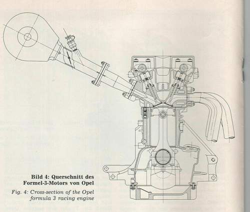

Also ein C20XE mit über 200 PS halte ich für Utopie. Unser Formel 3 Motor hat mit Restriktor "nur" 129 KW (175,44 PS). 200 PS ohne Restiktor halte ich für Möglich. Nur müssen dann die Aus- und Einlasskanäle 1mm größer werden. Die Ventile bleiben Produktion Einlass 33 mm, Auslass 29mm. Nockenwellen mit 11,15mm Hub und, und, und.
Unter den genannten Bedingungen ist das richtig. Mit weiteren Bearbeitungen und höherer Drehzahl sind auch bis 220 PS drin. Da macht man aber schon anderswo Abstriche.

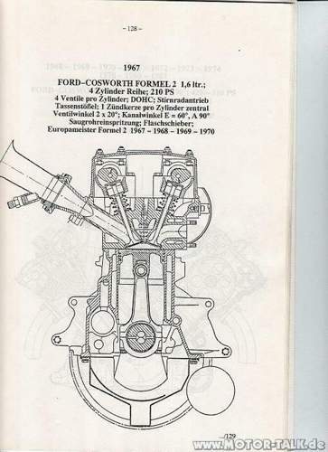

Wenn man bedenkt dass der Basismotor (siehe Anlage) ein Ford-Cosworth Formel 2 mit 1,6 ltr. Hubraum war und 210 PS hatte, sind mehr als 230 PS möglich. Aber dann nicht mehr als Strassenzulassung.
Cosworth-f2-motor
F3-rennmotor
Das meinte ich mit Abstrichen. Bei dem mir bekannten Motor mit 220 PS (Seriensaugrohr, Drehzahl 7500 reglementiert) is dann schon ne Alpha N Steuerung verbaut anstelle LMM (geschuldet der Luftführung) Auch hier ne Nocke, die kaum nen brauchbaren Leerlauf bringt. Auch ist da der komplette Block gemacht; mit ordentlich Domkolben und den 148er Pleulen. Da kämpft man dann schon um Drehmoment und Leistung. Im öffentlichen Strassenverkehr braucht man sich so nicht mehr erwischen lassen; geschweige ne Plakette zu erwarten.
Reinhard; in deinem Anhang beim Formel 3 Motor; da wurden die Kanäle im Auslass schon bissel idealisiert geeichnet oder? diesen Überbogen, den gabs da nicht wirklich oder? ..nicht nur dass das ne unschöne Verwirbelung gibt; da müsst der Kanal schon sehr breit enden, um da keine Verengung rein zu bekommen... Ebenso der Einlass... Da gäbs ein Totvolumen wenn der Kanal nicht sehr breit am Flansch ankommt..
