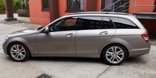

Ich habe es noch nie verstanden, warum man Fahrzeuge tiefer legt.
Meine S204 haben Standard Federn und Stossdämpfer , 16 Zoll Orginal Alufelgen.
Ich vermisse weder optisch, noch technisch etwas.
