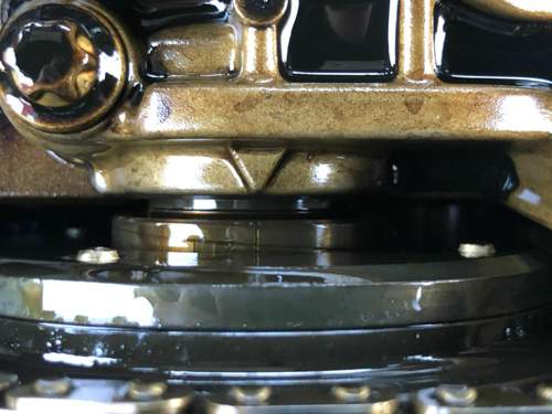

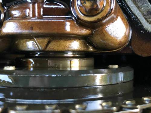

Heute habe ich den Luftfilterkasten und den Ventildeckel abgebaut.
Für meinen Teil sehen die Nockenwellenversteller noch gut aus, ein paar Verschleißspuren an den Flanken sind zu erkennen, aber nichts wildes. Aber vielleicht kann sich das mal jemand von euch anschauen, der Ahnung davon hat :-) Die Kette ließ sich mittig an der oberen Gleitschiene so ca. 4mm anheben.
Leider konnte ich die Steuerzeiten nicht prüfen, weil ich meinen Wagenheber verliehen habe. Ohne Wagenheber komme ich aber nicht an das Kurbelwellenrad :-( Muss ich morgen oder am Montag mal weiterschauen.
Ich konnte allerdings unter dem Kompressor einen Schlauch erkennen, der ziemlich verölt war, der Bereich drumherum auch. Wird dann wahrscheinlich die schon von euch schon erwähnte Teillastentlüftung sein.

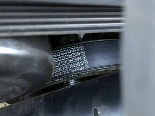

Blöde Frage: Wie komm ich denn an das Kurbelwellenrad, um das auf OT zu drehen. Ich komm da von nirgends vernünftig dran 🙁
