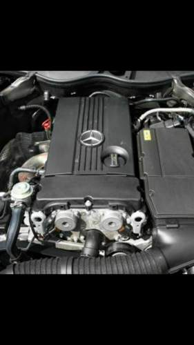

Hallo an alle brauche Hilfe von euch
Ich führ mit mein Auto zum tanken danach 200m weiter nach dem tanken stehen geblieben
Zum Werkstatt ausgelesen kein Fehler Meldung
Darauf Kraftstoff Pumpe plus Geber ausgewechselt Auto springt trotz das nicht mehr raile Geprüft Sicherungen geprüft wegfahrspere ausgelesen kein Erfolg trotz alles Auto will nicht anspringen Auto spring an nur mit bremsenreiniger wenn Mann in LMM einsprüht und nach mehrere Schlüssel zum Zündung drehen springt Kurtz an dann wieder aus Auto hat kein Kraftstoffdrucksensor da cgi ist und wollte fragen ob jemand so ein Problem hatte danke voraus

es sieht nach defekten Stralpumpe im Tank. Versuch den Tank voll bekommen, und dann starten. Wenn der Motor dann lauft ist die Stralpumpe defekt. Sie pumpt den Sprit von der 2 Kammer in die mit Kammer wo die forder Pumpe ist.

Welche Bauteile wurden erneuert? (Bild) Ist überhaupt der Kraftstoff Druck gemessen worden?
Hallo
Druck wurde nicht gemessen und die beide Teile wurden ausgetaucht
Ich werde morgen mal selber nachschauen ob die überhaupt richtig angeschlossen haben werde mich dann melden danke für Info

PS Prüfe mal den Stecker wir haben das schon 2 mal gehabt das der Verbrannt war.
Ich werde mich später ran machen hab erst vor Geber und Pumpe richtig nachschauen alle Stecker prüfen und beide tank Kammer voll zu tanken mal sehen dann ob das Auto anspringt
Wie viele Variationen von den Kraftstoffpumpen gibt es denn? Einmal unter der Rücksitzbank und dann einmal direkt am Tank, toll da kommst ohne Bühne nicht ran ^^ Aber da dies ja ein so bekanntes problem ist, noch mal die Frage. Habt ihr ein paar tipps was zuerst geprüft werden sollte? Kraftstoff kommt keiner an beim Motor das habe ich getestet, aber ab un an will er mal kommen und dann wieder nicht.
Hallo im Tank auf rechten Seite unter hinteren Sitz befindet sich der Pumpe und auf der linken Seite der Geber und kraftstoffilter unter hintere Achse Fahrer Seite da muss schutzdeckel abgemacht werden damit Mann daran kommt wenn Benzin nicht zum Motor kommt muss Mann erst Sicherung Railes und schauen ob der Kraftstoff Pumpe defekt ist eigentlich Mann hört dem wenn man Zündung an macht
