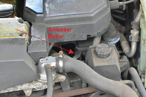

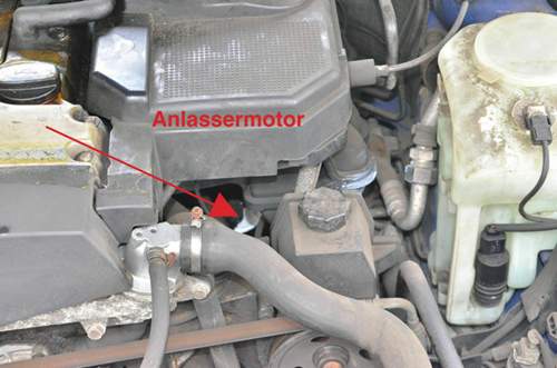

@chris6891 schrieb am 25. September 2019 um 13:10:50 Uhr:
@db-fuchs schrieb am 24. September 2019 um 21:11:56 Uhr:
chris, das Stimmt ist aber kaum machbar.
OK, bin halt nur der "Elektrische" und wollte ihm nur einen Tipp geben wo das Teil sitzt.
grüße
chris
D A N K E!!
Steven und Chris hatten Recht.

Die Richtung kannte ich.
Dicke Taschenlampe..auf das falsche Teil gehauen(von oben mit einer Holzstange)
Anschieben lassen von zwei Schülern. Nicht genug Schwung! Motor drehte ein wenig..Batterie Zeichen an..verschluckte sich. Ende.
Nochmal Haube auf besser gesucht.
Dann habe ich den Anlasser gesehen.
Gut versteckt.
Am Scheiben Wasser Behälter vorbei nach unten auf die Schraube vom Anlasser.

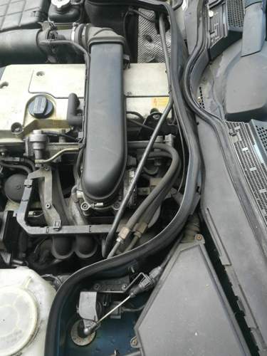

Zwei Fotos von dem schwer zugänglichen Anlassermotor!
Einen Stock besorgt Pinsel daran befestigt mit Kabelbindern. Mit weißer Farbe markierte ich den AnlasserMotor.
Die Umgebung im Motorraum hat auch was abbekommen.
Jetzt weiß ich, dass man von vorne noch leichter rankommt.
Danke für alle Tipps
Ihr seid prima!
Anlasser
Anlasser

Der Anlasser ist schwer zu finden.
Verbesser mich einer, aber für mich hat er die Bleche der Motorlager angemalt.
Oder liege ich hier falsch?

Das, was Du gekennzeichnet hast, ist die Ansaugbrücke. Der Anlasser sitzt ein gutes Stück drunter. Wenn Du hinten, direkt an der Stirnband, an der Fahrerseite nach unten blickt, kannst Du den hinteren Teil des Anlasser, wo er angeschraubt ist, erkennen. Von dort kannst Du dann auch richtig oben drauf schlagen. Mit den Bildern von Chris eigentlich zweifelsfrei zu identifizieren.

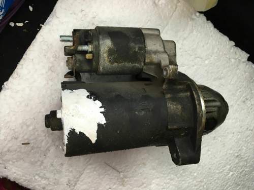

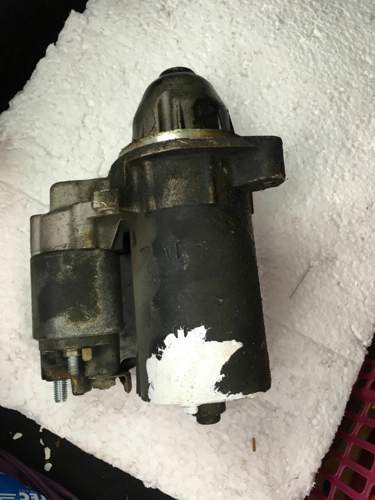

Anlasser ausgebaut. Neuer Anlasser surrt wie ein Uhrwerk. Den Scheiß bin ich los. Mich wundert es nur wo dieser weiße Fleck herkommt... muß wohl, trotz einiger Fehlansichten hier, doch das richtige Ding markiert haben.

Das war auf Deinem Foto so aber nicht zu erkennen... Aber trotzdem falsch.
Du solltest oben, auf den Magnetschalter schlagen... Das ist das kleine Teil obenauf.
