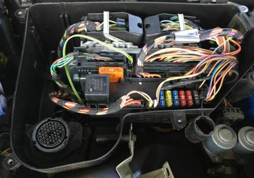

Vor drei Wochen war der Fehler das erste Mal da.
Heute passierte es wieder.
Wagen lief bis in die schöne Stadt Berlin.
Abgestellt.
15 Minuten später, Schlüssel rein, alles leuchtet.
Er startet nicht mehr.
Kein Geräusch.
Batterie 5 Minuten abgeklemmt. Nichts!
Schlüssel verdreht in Schloss. Nichts.
Zweiten Gang rein paar Zentimeter geruckelt.
Sprang wieder ganz normal an!!!
Jetzt weiß ich nicht, lag es am Ruckeln oder
an der verstrichenen Zeit.
Oder an ..ach was weiß ich.. noch alles.
Wie gesagt das ist vor drei Wochen das erste Mal so passiert.

Also hast du nicht versucht auf den Anlasser zu klopfen.
Man sagt Dir, schau nach dem K40. Hat sogar ein Bild dazu gepostet.
Deine Aussage:
Es gibt noch kein K40 in dem Fahrzeug!
Später postest DU selbst ein Bild vom K40.
Hier: https://www.motor-talk.de/.../c180t-springt-nicht-an-t6682290.html?...
Und was sollen Dir die Leute denn jetzt noch für Ratschläge geben?
Den Leuten vorwerfen sie seien zu fett um dein Auto anzuschieben fällt dir recht einfach aus dem Mund.
Aber einfach das zu machen was man die empfiehlt, bekommst nicht hin.

Der Anlasser ist auf der Fahrerseite, bei der Stirnseite, Bilder gab es hier.
Auslesen geht mit entsprechendem Equipment. Kosten sind unterschiedlich.
Dein K40 sieht nicht anders aus. Siehe Fotos.

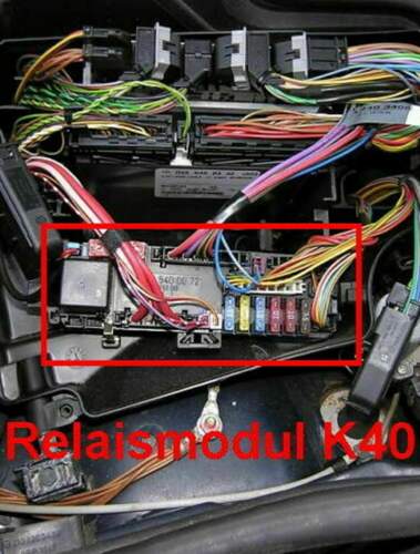

Du weißt ja jetzt dass du nen K40 hast.
An den Anlasser kommt man von oben. Eine Stange als Verlängerung und ein Hammer sollten dazu im Auto bereitliegen.
Deine Großmutter hatte recht. Gibt leider nicht so viele die reinen Herzens sind.
Jetzt machst dich mal auf die Suche nach deinem Anlasser.
Wenn der Wagen das nächste Mal nicht starten will, dann richtest die Stange (oder Ähnliches) auf ihn aus und klopfst beherzt mit nem Hammer drauf. Dann könnte er sich lösen falls er klemmt.
Falls er dann angeht, solltest den Anlasser tauschen.

Steven, wie finde ich den Anlasser Motor von Oben?
Habe eine lange Stange. Eine gute starke Taschenlampe.
Sehe aber das Ding von oben aber einfach nicht.
Ein Bild wäre mein Wunsch.

Das zweite Bild ist für das MäusekinO?
Mach doch mal bitte größer!
Am 17.08 ist es größer.

@chris6891 schrieb am 24. September 2019 um 20:13:10 Uhr:
korrigiert mich wenn es nicht stimmen sollte
grüße
chris
Deine Bilder sehen prima aus.
Danke!
Wenn es morgen Früh nur klick macht, hau ich da mal drauf.
Mit der Taschenlampe auf Du und Du!
chris, das Stimmt ist aber kaum machbar.
Klar ist das machbar. Man muss nur wissen wohin man klopfen muss. 😉
@db-fuchs schrieb am 24. September 2019 um 21:11:56 Uhr:
OK, bin halt nur der "Elektrische" und wollte ihm nur einen Tipp geben wo das Teil sitzt.
grüße
