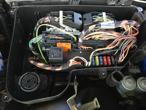

Foto vom Elektrogehäuse vorne rechts.
Irgendein Relais klickert da sehr häufig.

Warum sieht mein"K40" so anders aus als die hier geposteten?
