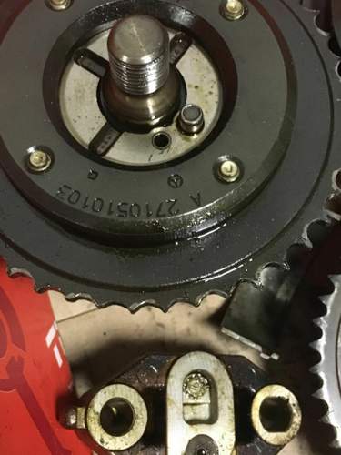

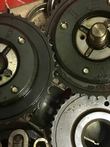

Ventildeckel runter steuerkette ist noch drauf, aber die Nockenwellenritzel (Versteller) weisen sehr starken Verschleiß auf. Im Öl war erstmal nix zu finden.

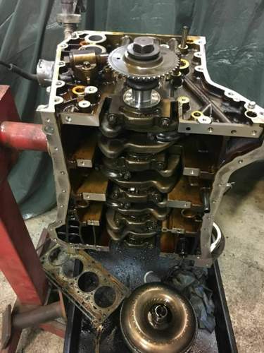

Also Motor läuft seit heute wieder!
Das Kurbelwellenlager an der 5. Lagerstelle hatte einen Span gezogen und von der unteren in die obere Lagerschale eine dünne aber recht tiefe Riefe gezogen. Das ganze muss just in Time beim Abstellen passiert sein, deshalb vorher absolut keine Probleme.
Habe die KW zum richten und polieren der Lagerstelle gebracht gleich neue Haupt-und Pleullager mit bestellt Steuerkette und NW Versteller natürlich gleich mit! Materialkosten bis hier hin -> 3400€
Bilder suche ich noch raus!
Leider ist die kaputte Lagerschale bei Henze geblieben aber ich hab noch Bilder von den NW Verstellern

wenn eure Arbeit so gut gemacht wurde wie die Bilder, ... kann er noch 500tsd schnurren.
Wie viele Kilometer hat der denn runter? So, wie die Zahnräder an den NWV´s aussehen, hätte das auch nicht mehr lange gedauert... Meine sahen beim Km-Stand von ca. 145.000 km auch so aus.
Wird da nicht eher die Steuerkette übergesprungen sein, und dann haben die Ventile die Kolben blockiert?
Ein Span an einem KW-Lager blockiert sicher nichts merklich.
Ich schätze, der Span ist dann gekommen, als der Kolben blockierte.
@VOLVOUNDBENZ : Das können auch die schlecht gehärteten Chargen von NW-Verstellern gewesen sein. (Dann kann's schon <100.000km kommen.

Km Stand war bei Rep. 246.489Km
Es war ein Spahn aus der Lagerschale denn erst nach dem lösen vom Lagerbock konnten wir die KW wieder von Hand drehen. Vorher ging da nix nicht mal mit nem 160cm Drehmomentschlüssel!

Wenn die Kette beim Abstellen übergesprungen wäre dann hätte ich den Motor in irgendeine Richtung drehen können und nicht wie bei mir hier nicht 1mm!
