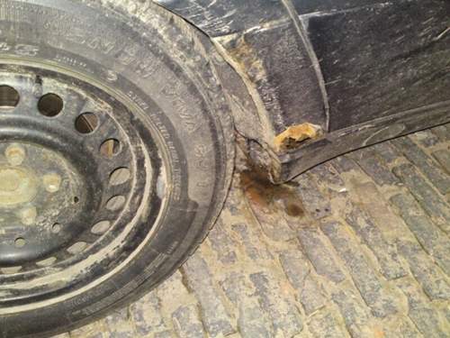

2. er hat einige roststellen besonders an den radleufen (bilder unten)

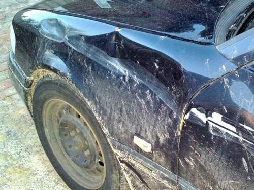

3. er hat durch einen kleinen rempler eine delle im kotflügel.
meine frage ist: wie gehe ich die mängel genau an, was brauch ich alles und was wird mich der spaß in etwa kosten ?

Also eine Delle sieht anders aus, das ist ein erwachsener Unfallschaden... da wirst du um einen neuen (gebrauchten?) Kotflügel nicht rumkommen, bei der Tür könnte es ebenso aussehen. Da noch großartig selbst was machen zu wollen wäre Pfusch; wobei die Roststelle (ich vermute mal, das ist nicht die einzige - wasch die Karre mal!) ja auch nur 2 Wahlen übriglässt - selber dran rumbraten (dann kannst den Kotflügel auch mitm Hammer und Spachtel bearbeiten, dann ist eh egal) oder ein richtiges Reparaturblech einschweißen lassen. An dem hättest du dann auch länger Freude.

Also lohnen tut es sich nur (ist meine Meinung) wenn der Rest vom Wagen in Ordnung ist oder du damit partou nicht leben kannst. Vorn muss auf jeden Fall ein neuer Kotflügel her, würd ich vom Schrott holen, vielleicht findste einen in Schwarz. Hinten muss definitiv geschweißt werden, das sieht mir nach "durch" aus. Entweder selbst n Blech anfertigen oder ein Reparaturblech(gibbet die für da hinten???) besorgen und brutzeln...

hab mir vom schrott jetzt für 50 euro ein neuen kotflügel gekauft. ich weiß aber nicht wie man den einbaut ?! 😉

ist halt nur mit den rost stellen die mir sorgen bereiten.
und da brauch ich tipps wie ich das hinbekomme, weil ja hinten rechts is ja ein stück herausgerostet (aufm bild zusehen) und sonst hat er auch die ein oder anderen rost stellen.
ich habe die möglichkeit, mir selber bleche zu bearbeiten und auch zu schweißen.
aber ich weiß nicht wie ich das genau angehen soll, da brauch ich eure hilfe, anleitung etc. ?

Zum Kotflügel: Lies dir mal das durch...
http://www.motor-talk.de/.../...muss-man-demontieren-t1427894.html?...
Allerdings musst du das jeweils LINKS machen, also linken Blinker etc...

Wenn diese Durchrostung nicht bald behoben wird und sich weiter - auch in Richtung
Wagenheberaufnahme - verbreitet, könnte der Tüv bei der HU "NoGo" sagen, bzw.
sehr hellhörig werden und den Wagen extrem genau unter die Lupe nehmen.

Bei der Durchrostung kann man sich doch durchaus mit einer Schutzgasausstattung, Flex, Blechschere und einer Blechtafel, evt in einer Selbsthilfewerkstatt günstig behelfen. Das kommt aber eben auf den Grad der Durchrostung an. Sonst eben ein Reparaturblech nehmen. Großflächig wird es dann aber schon etwas komplizierter, vor allem mit einer Nachlackierung.
