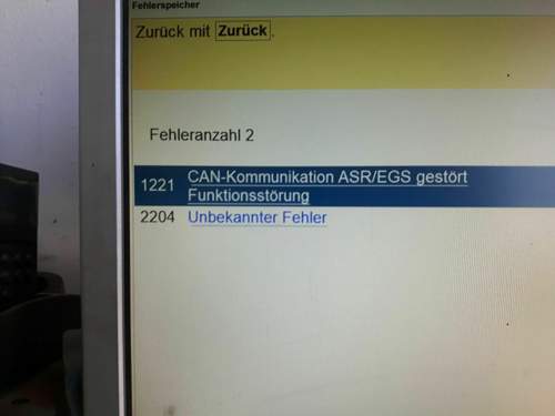

So ging es ab zur Vertrauenswerkstätte und die haben nachstehende Fehlercodes ausgelesen:
Motorsteuerung: Diesel EDC 15C0
Fehleranzahl-1
C1024 CAN-Botschaft Getriebesteuergerät fehlerhaft
ABS: ESP 1.34
Fehleranzahl-2
1221 CAN-Kommunikation ASR/EGS gestört
2204 Unbekannter Fehler
Alle Fehler liesen sich löschen und der A170 lief wieder normal.

Das Getriebesteuergerät ist im Getriebe und kann nach Demontage der Ölwanne und Abnehmen des Ölfilters ausgebaut werden. Das Getriebe muss dazu nicht ausgebaut werden.
Ersatz durch gebrauchte Steuergeräte ist möglich, aber Mercedes macht es nicht und das Risiko eines erneuten Defekts (oder schon beim Gebrauchtteil vorhandenen Defekts!) ist gross, da es sich um eine typische Schwachstelle handelt.
Die Kosten insgesamt müssen bei Reparatur in jedem Fall unter 1000 Euro bleiben!
Ausbau des STG höchstens eine Stunde.
Wiedereinbau mit Öl auffüllen vielleicht zwei Stunden.

Bis vor zwei Wochen habe ich keine Werkstätte gefunden, die die Reparatur unseres Getriebesteuergerätes machen wollte. Dann habe ich endlich durch einen Freund erfahren, dass es nur 15km von uns entfernt eine Werkstätte gibt, die NUR Getriebe repariert. Also im 2.Gang Notlauf zu dieser Firma und siehe da, man kannte sich sofort aus. Einige Tage später Reparaturtermin und nach einem Tag die traurige Nachricht, dass das Steuergerät von deren Partnerfirmen nicht repariert wird und ein Neues gekauft werden muss!
Gleichzeitig informierte man uns aber, dass diese "Elektrohydraulische Steuereinheit vom Automatikgetriebe", so heißt das Teil bei Mercedes, in der BRD deutlich weniger kostet, als bei uns in Österreich. Gesagt getan Angebot in Grenznähe eingeholt und siehe da, da neue Ersatzteil kostet in Deutschland € 1.375,- statt bei uns € 1.986,- .
Wenn das defekte Steuergerät in der Originalverpackung zurück gegeben wird, dann bekommen wir € 277,-- zurück erstattet. Das ergibt dann einen Preis von € 1.098,- für das neue Steuergerät.
Die Getriebewerkstätte macht uns für den Aus-/Einbau und das Programmieren/Codieren einen Freundschaftspreis der erheblich(!) geringer ist als der von unserer Mercedesniederlassung und da unser A170 wie gesagt nur 103.000 km hat und sehr gut in Schuss ist, haben wir uns entschlossen, das Teil zu erneuern.
Also fuhren wir letzte Woche mit unserem C220 zum Mercedeshändler in Grenznähe und holten das für uns laut Fahrzeug-Ident-Nr. bestellte Steuergerät.
Heute ging es nun ab in die Getriebewerkstatt und wir hoffen, dass dann unser A170 wieder klaglos schaltet. Sind schon gespannt wie sich das anfühlt, wenn es beim Gang einlegen nicht mehr "ruckelt" und man wieder mehr als 50 im zweiten Gang fahren kann !?!?

So nun die finale Nachricht:
Unser lieb gewonnenes Zweitfahrzeug war um 17:00 zur Abholung bereit und bei einer ausgiebigen Probefahrt mit dem Meister (bergauf / bergab und Autobahn), fühlte sich die Automatik sensationell sanft und bemerkenswert "jungfräulich" an. Ein Fahrgefühl wie wenn der A170 neu aus dem Salon kommen würde.
Vielen Dank an ALLE die uns hier Tipps gegeben haben und Mut machten für eine Reparatur.
DIESES FORUM IST EINFACH EINMALIG UND EMPFEHLENSWERT und wärt Ihr nicht gewesen, wäre das gute Stück wohl verkauft worden, denn der Mercedes-Reparatur-Preis von € 3.500,-- war einfach nicht mehr realistisch!!!
