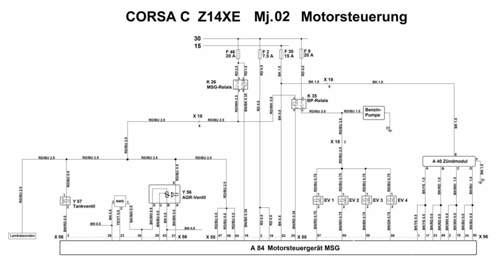

Ich habe Gestern meinen Corsa C Abgeholt, angemeldet und das Kennzeichen drauf und losgefahren. Noch vor der Autobahn im Nachbarort ist mir der karren verreckt.
Opel Händler meinte es sei die Benzinpumpe, dann wurde das Auto zu einem Verwerter gebracht und dort hieß es es ist das Steuergerät... So viel dazu, ein gekauftes Auto vom Händler (Ohne Garantie oder Gewährleistung) Habe aber gesehen das der OBD Computer den Fehler iwas mit ``Benzinkraftstoffpumpe, Strom zu niedrig`` ausgegeben wird und iwas mit der Innenbel.

Dann ist der Motorcode Z14XE mit 90 PS.
Benzinpumpenrelais rausziehen und PIN 30 mit PIN 87 brücken.
Pumpe muss sofort anlaufen.

negativ, auch kommt kein strom durch. kabel ist i.o. sicherungen auch, haben auch einen funktionsfähigen relais eingebaut tut sich nichts. nur wenn der motor kalt ist bzw. das MSG

Dann haste das nicht kapiert.
Nicht das Relais soll geprüft werden,sondern die Ansteuerung vom Relais.
Da kannste noch 100 Relais tauschen und der Fehler bleibt trotzdem.
Dazu verwendet man eine Testprueflampe ( max.3 Watt ).
Und die Ansteuerung vom Relais verreckt meistens dann,wenn MSG warm wird,weil zu nahe am Motor verbaut.
Bekanntes Problem beim Z14XE und hatten wir hier schon 100-fach.

Genau das gleiche Problem mit einem Verrectra 1.6 16V gehabt. Fahrzeug geholt, ab auf die Autobahn. Mein Kumpel wusste vom Vorbesitzer, dass der Motor im warmen Zustand zwar läuft, jedoch bitte nicht ausmachen. Raststätte auf der A5, haben beide überlegt... Motor laufen lassen oder ausschalten. Natürlich die falsche Entscheidung getroffen und Motor aus. Ist ums Verrecken nicht wieder angesprungen. Auto auf dem Rastplatz stehen gelassen und mit meinem Auto nach Hause. Am nächsten Tag zurück mit meinem Schleppfahrzeug, Verrectra gestartet und sprang ohne Murren und Knurren an. Wir haben dann zu Hause viele Szenarien ausprobiert, bis wir darauf gekommen sind, dass das MSG (welches direkt am Motor verschraubt ist) die Ursache war. Das ließ sich eindeutig als Fehlerquelle ausmachen, da wir mittels Heißluftfön und Kältespray die unterschiedlichen Betriebszustände simuliert hatten.
Also wenn Du das Auto behalten möchtest oder musst, dann das Gleiche ausprobieren. Dann bleibt Dir nur übrig aus einem Spender alle Komponenten zu übernehmen. (MSG, Zündschloss, Ringantenne, Schlösser mit Schlüsseln und alles andere was noch dazu gehört). Ob sich dieser Aufwand lohnt, kannst nur Du entscheiden.
