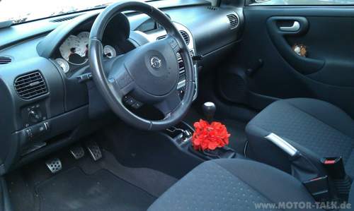

Servus Corsianer, nun hier mein versprochener Bericht zum Thema Alupedal.....
Dass Pedal hat etwa 30 Euro gekostet und ist vom Astra H, hab es mit Kunstoffkleber angeklebt hält seit ca. einer Woche und sieht eigentlich den C Corsa Pedalen recht ähnlich....
Bin mit der Lösung sehr zufrieden möchte mich nochmal recht herzlich für den Tipp bedanken, und kann diese Lösung nur an Leute weiterempfehlen die dass gleiche Problem haben...
Hier noch Fotos....

Danke, sind leider leicht verschwommen weiß net genau warum ich hoffe ihr könnt alles gut erkennen...
Also bis jetzt hälts 1A und ich tret öfter richtig drauf ;D ^^
Habs mit so ner kleinen Schraubzwinge glaub fast 2 Std. trocknen lassen bin einfach mal auf nummer sicher gegangen ;D

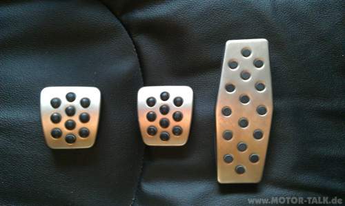

So, jetzt gibts ein Update von mir. Ich hab mir jetzt mal die 3 Pedale bestellt. Zusammen mit Steuern hab ich beim FOH 98€ bezahlt. ich weiß es ist teuer, aber mein auto ist mein Hobby ;-)
Wie gesagt, Brems und Kupplungspedal ist vom Corsa C und das Gaspedal vom Asra H Sport :-)

hier mal ein bild meiner Pedale!
Imag0054
bin endlich fertig mit dem verkleben....
hab 2 komponentenkleber von pattex genommen, und jewels 24 std trocknen lassen, mit schraubzwingen :-)
das alte bremspedal konnt ich einfach abziehen und das neue drauf ...
und die andren beiden musst ich verkleben...hier ein bild ...
hat aber alles gepasst...
