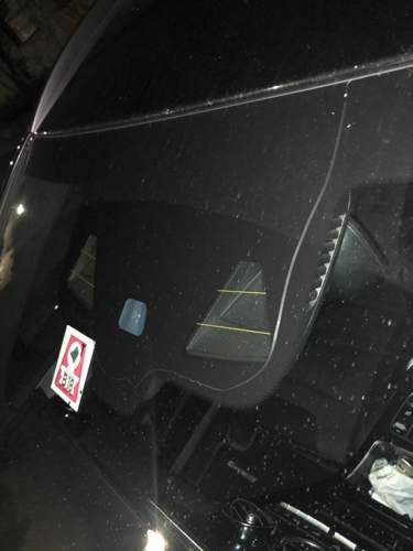

Hallo an alle 43er und C-Klasse Fahrer,
war heute auf dem Weg zum Flughafen als auf einmal es „Knacks“ gemacht hat und ich eine Steinschlag in der Frontscheibe hatte!!!! 🙁
Jetzt meine Frage hat irgendeiner das gleich Problem gehabt und was muss man beachten beim tauschen ,möchte um bedingt wieder eine originale Scheibe haben mit dem Carl Benz Signum und das alle Sachen wie Regensensor etc.
Meine Versicherung schickt mich zu ihren Partnerwerkstätten Carl Glas und ATU und ein Mitsubishi würde ja lieber zu MB fahren!
Und ist es eine bestimmt Scheibe von AMG oder kann auch die normal MB C-Klasse Scheibe rein!!?
Mit freundlichen Grüßen
BaBaDon

@DriverF48 schrieb am 7. November 2018 um 10:11:34 Uhr:
also meine Windschutzscheibe wurde vor 2 Wochen bei Mercedes gewechselt. Die NL rechnet auch gleich mit dem Versicherer ab, ich habe lediglich meine € 150,00 SB bei Abholung bezahlt. Natürlich habe ich auch meinen "Mercedes"-Schriftzug wieder auf der Scheibe 😉
Bei einigen Modellen steht wohl Carl Benz, bei meinem ist es ein Mercedes-Schriftzug (C63S Coupé).
Eine Versicherung mit Werkstattbindung würde ich niemals abschließen........
Hier ein Bsp.: Ein Bekannter meines Nachbarn hat bei seinem Mercedes die Windschutzscheibe seinerzeit bei einer Kette erneuern lassen. Soweit alles gut. Einige Zeit später (Zeitraum?), machte sein Wagen zicken. Bei Mercedes wurde dann festgestellt, dass die Scheibe an einer winzigen Stelle nicht sauber verklebt war und dadurch Wasser auf eines seiner Steuergeräte getropft ist.....Steuergerät defekt (Reparatur ca. € 1.600,00)...auf den Kosten sitzen geblieben.
Ich will nicht sagen, dass das beim Freundlichen nicht auch passieren kann, aber zumindest bleibe ich dann nicht auf Folgekosten sitzen.
Übrigens der Scheibentausch hat bei mir € 1.070,00 brutto ausgemacht....aber ich musste ja "nur" die € 150,00 SB zahlen.

Sei Dir versichert, dass ich schon um Sorge bezgl. meines Matt-Lackes nicht zu dicht auffahre und auch schon sehr lange auf deutschen Straßen unterwegs bin. Noch dazu kam der Stein (des Anstoßes)😛 von der Gegenfahrbahn...das konnte ich aus dem Augenwinkel gerade noch sehen. Die Risse kamen auch erst 24 Std. später (daher meine These)...zunächst war außer einer winzigen Beschädigung nichts zu sehen.
Und das mit dem Schriftzug ist mir vom Prinzip her auch egal. Allerdings habe ich bei der notwendigen Justierung des Kamerasystems und ggf. des Regen-/Lichtsensors bei Mercedes das bessere Gefühl (rein subjektiv ich weiß..). Und der von mir geschilderte Fall bestärkt mich in dieser Ansicht.
Noch dazu bezahle ich meine SB € 150,00 hier (z. Bsp. Carglass) wie dort (beim Freundlichen). Ich wäre damit auch nicht zu einem kleinen Händler (auf dem Lande) gegangen, wo vielleicht alle paar Wochen mal eine Scheibe erneuert wird, sondern zu einer großen NL wo derartige Arbeiten "täglich Brot" sind.

Apropos, bei mir kamen die Risse (in 3 Richtungen) auch erst am nächsten Tag, als das gute Stück in der Sonne gestanden ist....der "Einschlag" war auf der schwarzen Fläche, wo die Kameras und der Rückspiegel positioniert sind.
Auf jeden Fall scheint die Fläche um die Kameras gut verklebt zu sein....
Anbei Bild
D9c02f7d-b5a1-401e-8620-ea2470d1a155
Ja ist verklebt..
Das kleben die auch wieder ein 😉
Das Head Display wird auch neu justiert.
Ok also stand der Dinge Lieferzeit der MB Front Scheibe und mein MB Partnern hat noch eine im Lager! Bekomme sie morgen getauscht und hoffe das alles gut geht!! Kosten Punkt 1250 € komplett
Trotzdem danke für alle antworten !! Schönen Abend euch noch!
Nur MB bekommt zurzeit die Scheiben geliefert keine andere Werkstatt! Lieferzeit bis Ende Januar 2019!
