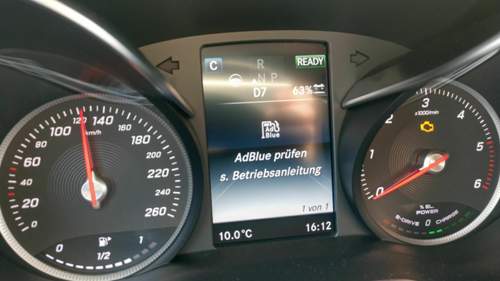

Ein bisschen Wehmütig war ich dann doch, den 204er so da stehen zu sehen. Nach dem ich dann auch der letzte an einem Samstag war, schnell vom Hof gefahren... Bzw... Gestromert... Ist schon sehr cool, wobei sich der Verbrauch noch zeigen muss...7 Liter/100 für 900 Kilometer waren dann doch eine Hausnummer (zugegeben... Die 750 NM - ja, ich weiß, kann man so nicht zusammen rechnen - Systemleistung haben es in sich und machen süchtig), aber er steht auf 18" Winterreifen und bei fast durchgängig 170 - 230 kmh hilft der Hybrid natürlich dem Verbrauch nichts. Heute Mittag eine kurze Runde mit 4,3 Litern gedreht... Hab ich mit dem 204er auch geschafft, aber auf 205er 16 Zoll...
Die Ernüchterung kam dann schnell...
Immerhin, die Taste für die "direkte Support Hotline" funktioniert, die Dame konnte mir aber leider nicht wirklich helfen. Im AdBlue Füllstandsmenü war nur zu lesen, dass die Messung nicht funktioniert. Kurz darauf kam die Meldung "Kein Start in: 800 Km". Also noch Mal die Taste gedrückt, Dame hat für den Zielort gleich den ADAC bestellt und ich bin dann erst Mal normal weiter gefahren...
Einige Kilometer weiter wollte ich ein Foto von der Meldung im Menü machen - dir Meldung war aber weg.
Heute morgen war die MKL dann aus... Werde trotzdem einen Werkstattbesuch anfordern...
