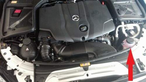

Nun hat ja dieses Modell 2 Kühlerbehälter, der rechte Behälter (der Pfeil) hat keine Max und Min Anzeige, bis wohin soll ich den auffüllen?

@AMGStrength schrieb am 13. Januar 2017 um 07:59:56 Uhr:
Hast Du es schon mal mit lesen der Betriebsanleitung versucht? Auf Seite 387 (das ist dieses besonders dicke Buch) steht das Prozedere der Kühlmittelprüfung ganz genau erklärt. Und wenn man das Buch noch mit zum Fahrzeug nimmt und die einzelnen Schritte sich somit nochmals erlesen kann ist es bestimmt "Ruck Zuck" erledigt.
