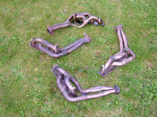

Ihr wollt Bilder sehen?
o.k. - zu sehen gibt's ein Bild mit meiner Krümmersammlung - natürlich alle undicht und von ebay - für alle hab ich mein Geld zurückbekommen - wegen der Kosten verzichteten die Verkäufer auf den Rückversand...
denn auf dem nächsten Bild (ist eines von sehr vielen) sind die eindeutigen Defekte zu sehen!
Weiterhin gibt's ein Bild eines Krümmers den ich gebraucht von einem bekannten Tuner erworben hab. 100% passend für den C230K! Dummerweise hat der C230K eine Ölleitung am Block im Bereich des roten Kreises - merkt man natürlich erst wenn der im Bild obere Krümmer eingebaut ist und es nicht weitergeht 🙄 - Man sollte sich doch Kundenfahrzeuge erfassen, wenn man teuer Fächerkrümmer verbaut und die Originalteile dann auf ebay vertickt - Im Austausch gab's dann natürlich einen Defekten, der aber gepasst hatte 🙄
Dann gibt's meine alte Magnetkupplung bei Ausbau nach dem Lagerschaden zu sehen (Bild spricht wohl für sich!)
Und wenn ihr auch mal euer Steuergerät zur Reparatur einschicken wollt (weil euch die 1500,- EUR für ein Neues - allerdings in 2003 - zu teuer sind), dann druckt euch am Besten das letzte Bild aus... so könnt ihr 2 Wochen später alle Kabel wieder an den richtigen Platz legen und die Stecker einrasten lassen 😁
