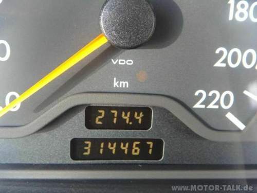

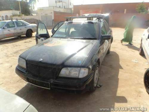

Nabend,
ich bin im Dezember letzten Jahres mit `nem C220D mit ~308.000km von hier Richtung Senegal aufgebrochen und Mitte Januar und rund 6.500km später ohne Probleme dort angekommen... mit der ersten Pumpe. ;-)
Dsc01231
Dsc01230
