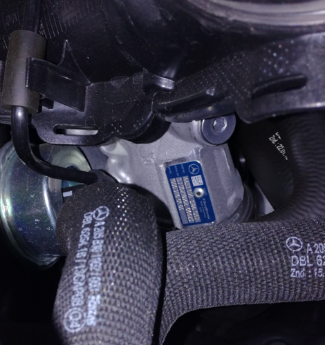

So Leute

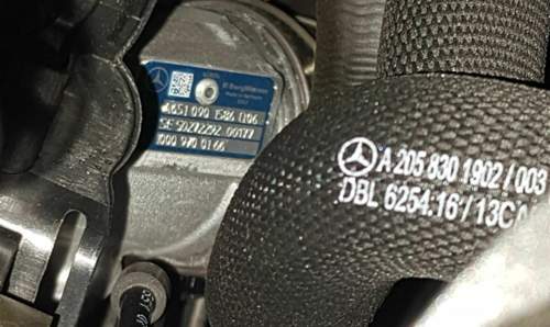

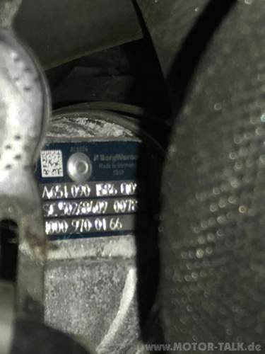

Habe mal nach der Teilenummer vom Turbo geschaut. Der bei meinem Wagen verbaute Turbolader ist laut Nummer ein Bi-Turbo.
Es scheint wirklich nur das Steuergerät ein anderer zu sein.
Laut Teilenummer ein Bi-Turbo

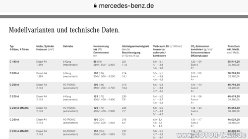

Es ist relativ wenig dazu zufinden, da der OM651 red. (136ps) aktuell nur im 200d mit Automatik verbaut wird. Ohne Automatik hat er den 1.6l Diesel aus der Kooperation.
Da beim 200d 9G und beim 250d die Verbrauchs- und CO2-Angaben exakt gleich sind (beim 220d sind die Angaben mit Schaltgetriebe, daher nicht gleich - man muss erst die 9G dazu konfigurieren und siehe da: Auch alles identisch mit 200d und 250d!), gehe ich von einem turbotechnisch identischen Setup aus, wo nur die max. Leistung und Drehmoment per Software eingestellt sind. Ein einzelner VTG-Lader müsste sich schon geringfügig anders verhalten...

Schau doch mal in deinen Motor und guck mal nach was für eine Artikelnummer auf dem Schild am Turbolader eingeprägt ist.
