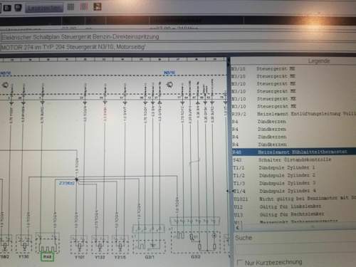

Fehlercode P0597 - Thermostat-Heizungsregler --> Unterbrechung im Stromkreis
Fehlercode P06DA - Motoröldrucksensor --> auch Unterbrechung im Stromkreis
Preis für das Ersatzteil -Thermostat-Heizungsregler- wird eingeholt, weitere Vorgehensweise wird bis zum Abend besprochen. Schaltplan wird besorgt.

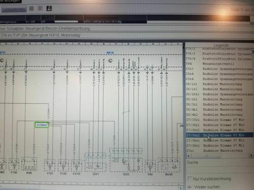

Beim M271 gibt es vorne bei dem Einlassnockenverstellmagneten einen zentralen Motormassepunkt der gerne Probleme bereitet.

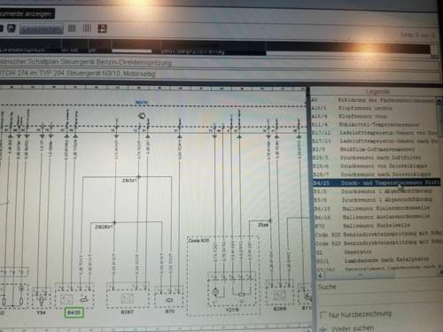

In den Fotos sieht man die Massepunkte (Klemmhülsen) beim M274.
Hat der M274 wieder einen Motoröldrucksensor (Öldruckkontrolleuchte / Klartextanzeige) gegenüber dem weggesparten beim M271?
Ich finde in dem Schaltplan beim M274 nur einen Motorölstandssensor.
Gruß Michael
M274 Motorsteuefgerät Teil 1
M274 Motorsteuergerät Teil 2
M274 Motorsteuergerät Teil 3

Hallo Markus
Wenn dein Kühlwasserthermostat ein Heizelement für die Kennfeldregelung verbaut hat, bist du auf dem richtigen Weg.
Zum Beispiel haben die M271.8xx CGI EVOs also die 4Zyl. Turbomotore so einen Kennfeldthermostaten verbaut. Der elektrische Regelbereich des Heizelementes liegt dann je nach Motorauslastung bei >= 87°C und ~105°C.

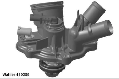

Dann ist mein bereits beschriebener M271.8 EVO Motor verbaut. Das verbaute Thermostatheizelement stirbt öfters.
Wenn du den Thermostaten ausgebaut hast, kannst du die defekte Stelle meistens schon erkennen.
Als KFZ Mechaniker solltest du die kleinen Schwierigkeiten wie das störende Rohr der Hydraulischen Servolenkung schon bewältigen.
Ich hoffe, das bei deinem neuen Thermostaten auch die Dichtung für den oberen Stirndeckel beiliegt.
BorgWarner / Wahler war übrigens der Erstausrüster.

CGI Thermostat
@Gremmel schrieb am 4. September 2023 um 20:48:09 Uhr:
Habe tatsächlich ein BorgWarner Wahler bestellt,
bei der Artikelbeschreibung steht dabei mit allen Dichtungen und Sensoren, oder brauche ich noch was?
