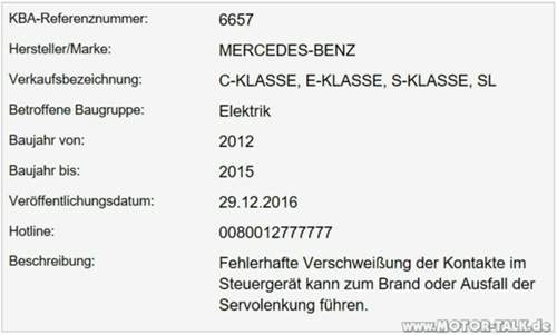

Es dürfte aber einen Rückruf geben. Laut KBA sind Modelle mit elektrischer Servolenkung betroffen. Da ist wohl ein Fehler, der aber größere Arbeiten erfordert. Angeblich muss das ganze Lenkgetriebe getauscht werden.
Es sind nur Modelle mit EPS betroffen, das sind nur die M274-Motoren.
Weiß da schon jemand was?
Rueckruf6657
Meiner aus 2014 Edition C m274 ist davon nicht betroffen..
Mein 2013er laut Hotline auch nicht, aber ich habe meine Zweifel, weil 2012 gab es noch keine W205.
Aus der Entwicklung habe ich aber gehört, die 204er sind auch betroffen. Das läuft auf einen kompletten Austausch des Lenkgetriebes raus. Ich bin da nicht scharf drauf. Das Auto ist nach so was selten besser.
