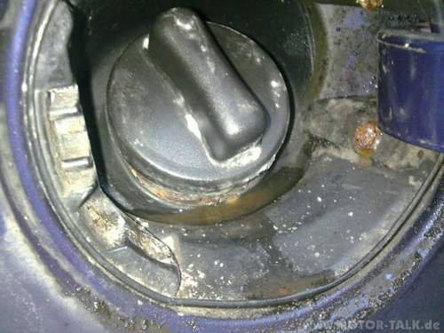

Hier noch ein Bild ... aber nicht zur Abschreckung, sondern eher aus eigenem Interesse.
Gelegentlich steht die Suppe gefühlte 2½ Komma 7 Meter hoch vor meinem Tankdeckel ... undichte Tankdeckeldichtung ?
Wenn ja ... gibt es da Abhilfe ? Mal abgeshen von Silikon oder Panzer-Tape .. 😁

Bei meinen vorherigen 95er hat der äußere Tankdeckel nicht mehr richtig geschlossen. Dadurch ist scheinbar das Wasser-Schmodergemisch immer wieder nach unten abgelaufen und hat mir das Blech ziemlich verschont. Da haben andere bei den alter schon ganz anders ausgesehen mit 230tkm auf dem Buckel...
basssuchti, du solltest einfach mal die schrauben des gummis vom tankstutzen lösen und unde den gummi runterziehen. bitte vorsichtig, der ist doch ganz nützlich.
bei vielen satras offenbart sich das das ganze bild. meistens ist schon die halterung vom tankdeckel halb oder ganz durch und das teil kommt einem entgegen. ich denke bei dir ist einfach nur das loch unten im gummi verkeimt.
