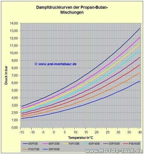

Man kann das Mischungsverhältnis recht genau bestimmen,
indem man:
1.- den Statischen Druck des Voratstanks der Tankstelle abliest
2.- die Temperatur des Voratstanks misst
3.- die unten angehängte Dampfdruckkurve dabei hat
zu 1.:
nicht das Manometer an der Zapfsäule, sondern das am Tank.
(nicht immer zugänglich)
zu 2.:
mit Infrarot-Thermometer an einer beschatteten Stelle unten am Tank messen. (auch nicht immer zugänglich)
Je höher der Propananteil, umso niedriger der Verbrauch.
Dampfdruckkurven-homepage

10° Temperaturänderung des LPG von 10°C nach 20°C bedeutet eine Dichteänderung von gerade mal 3%, statt 514g/l sind es 501g/l für Propan bzw. 590 zu 579 g/l für Butan. Bei 500km also knapp 15km Reichweitenunterschied.
Die geringen Unterschiede zwischen 60/40 und 40/60 kann jedes Steuergerät mit intakter Grundabstimmung ohne fremde "Hilfe" ausregeln.
