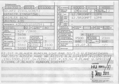

So, bin nun dazu gekommen, den KFZ-Schein zu kopieren... Daraus kann man wohl alle Daten ablesen! Die Bedienungsanleitung - oder eher das Wartungs- und Inspektionsbuch habe ich auch. Muss da aber erstmal in Ruhe reinschauen! 😁
Für die bisher genannten Tipps hier im Forum und per PN bedanke ich mich schonmal recht herzlich 🙂 - hab sie zusammengeschrieben und werde diese bei Gelegenheit abarbeiten. Am Samstag sollen es 14°C werden - vielleicht kann ich da was schaffen! 😉
