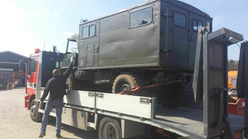

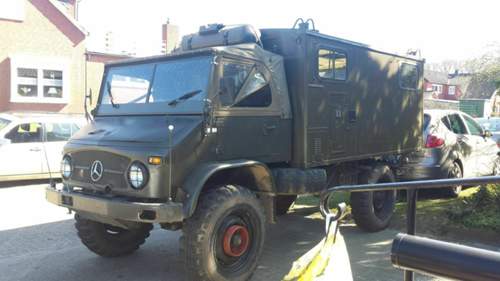

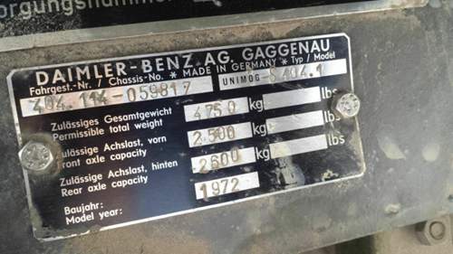

Also:
Hab den Mog aus Holland geholt, aus Hengelo. Unterlagen vom Bund und darauf folgenden Werkstätten sind alle dabei und somit kommt eine nachgewiesene Laufleistung von 13400km zusammen. Mein mit Abstand ältestes Fahrzeug hat die mit großem Abstand wenigsten Kilometer xD
Es wurde vor kauf die APK neu gemacht. Bremsen, Anlasser, Lichtmaschine, Vergaser, Ölwechsel und paar "Kleinteile" wurden letztes Jahr bei einer kleinen Restauration erneuert. Selbst das Verdeck ist erst ein paar Jahre alt. Der Koffer ist aber leider von außen nicht mehr der Schönste, wodurch das H-Kennzeichen ein Problem werden könnte. Aber da ich ihn sowieso auf 3,5T ablasten wollte ist ne WoMo Ameldung wahrscheinlich eh sinnvoller (auf Grund der 20% Zuladung bei Nutzfahrzeugen).
Und auch wenn es wie Wunschdenken klingt, das Fahrgestell und die Kabine sind Rostfrei! Lediglich der Koffer hat unten etwas Flugrost, aber den kann man ja zum Glück im stehen entfernen und versiegeln xD
Der koffer ist komplett ausgebaut (wenn auch nicht unbedingt hübsch) mit Kühlschrank, Herd, Spüle, Bett usw. Gasanschlüsse und Druckminderer sind neu. (Da lassen sich die Holländer nicht Lumpen)
Diffs sind alle trocken, genau so wie der Motor (nur die Ablassschraube schwitzt etwas, aber who cares xD). Der Besitzer hat den quasi Tod gewartet und mir auch viele Tipps auf den Weg gegeben.
Das Einzige was ich nicht in Erfahrung bringen kann, ist der Ventil-einstell-Intervall.
Und zu den zwei linken Händen: Bin zwar Kfzler, aber wir haben eine sehr motivierte Mercedes Nfz Werkstatt, ich denke da bin ich gut versorgt, sollte etwas sein, da meine Mittel in Richtung Koffer entfernen eher mau sind 😁
Edit: Die Bremse wurde auf Hydraulik umgebaut. Da weiß ich noch nicht wirklich, was ich davon halten soll, aber angeblich war es in Holland so notwendig. Aber Kompressor, Tank und Leitungen sind noch vorhanden, wodurch man den Mog ohne all zu großen Aufwand zurück rüsten kann.

schöne Bilder! Ist der Gastank über dem Stoffdach nur für den Aufbau oder auch für den Motor?
Gastank??? War da nicht das sogenannte "Schwingfeuerheizgerät" angebracht, Benzinheizung, die den Kofferaufbau mit Wärme versorgte. Ist bei dem Foto mit dem Sanitöter Unimog von mir an der gleichen Stelle zusehen, evtl mal umgerüstet worden.
