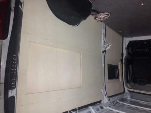

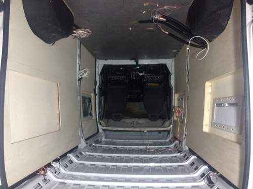

Soderle. Man sieht heute nichts. Obwohl wir ordentlich gewerkelt haben. Wir haben hinter den Wänden die holzleisten aufgeschraubt in die vorhandenen Gewinde. Das hält jetzt also von selbst. Ist noch nicht endgültig fest, da wir die Holme noch isolieren müssen. Da wo der rote Zollstock liegt wird die Bett Oberfläche. Die Breite beträgt dann ca 195/196. da pass ich dann auch rein 😁
Bild 1
Bild 2
Wenn Du mich fragst: das hat Hand und Fuß was ihr da baut.
Mögen andere das anders sehen, von mir Daumen hoch!
Vielen Dank dafür. Wir geben uns größtmögliche Mühe um das Gefährt mit Sorgfalt fertig zu stellen. Heute ist die andere Seite dran. Ich werde weiter berichten.

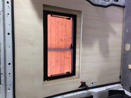

Nun wächst die andere Seite 🙂 die Schiebetür mit samt Ausschnitten dauert auch so ihre Zeit.

@Dorfbesorger schrieb am 5. Februar 2019 um 21:35:00 Uhr:
Ist der Abstand auf Bild 1 vom Bett zu der Ablage ganz re. im Bild nicht zu weit?
Da kommt man ja garnicht ans Glas!😁
🙂🙂😁 oh ja. Aber der Kühlschrank kommt neben das Bett, dann klappt das. 😉
Eine Übersicht von heute. Noch bissl anpassen, die hinteren Türen noch, dann gehts an die Decke.
