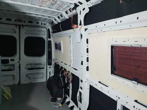

Heutige Geräte, besonders Alles was mit LED zu tun hat nuckeln Alle nicht besonders an der Batterie, aber die „Masse” macht`s. Jedes für sich ist sparsam, kommen jedoch mehrere zusammen, LED TV, Licht, Pumpen, Außenbeleuchtung, Ladevorgänge für Handys und Tablets, Lüftung für die Heizung, usw.... dann summiert sich das auch.
Was für ein Querschnitt hast Du bei dem 2 adrigen Kabel gewählt?
2,5 habe vorher gerechnet und zudem noch meinen Elektro Kollegen gefragt. Die sind eh für LED Lampen und die Wasserpumpe, da sind die Amperezahlen nicht ganz so hoch 😉

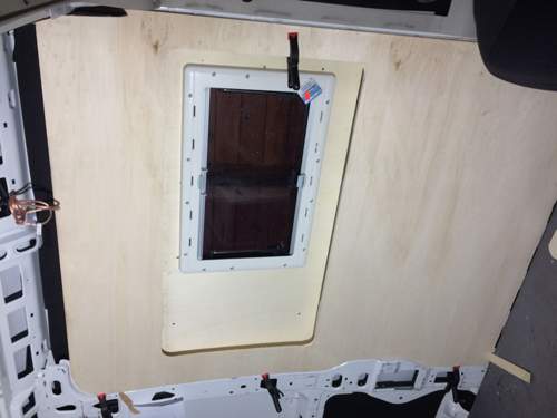

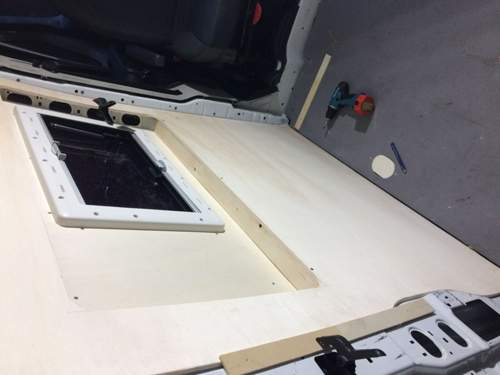

Heute wagen wir und an die Bekleidungen. Mal sehen wie es wird. Die werden natürlich noch mit irgendwas bespannt😉

Sieht soweit gut aus!
Frage: Wie werden denn die weißen Blechflächen /-profile verkleidet?
Da kommt in die queren PU Schaum 2K der nicht so drückt und in die aufrechten Mineralwolle. So hab ich das als Tip von einem ausbauer bekommen. Es folgt nachher noch ein Bild mit Frontbekleidung 🙂 kann das nicht erklären. Siehste gleich. Ist auch nur ein Grundsatzversuch😁

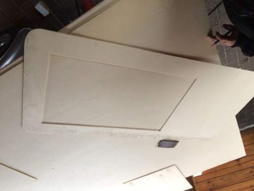

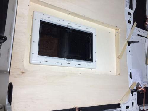

So sieht das aus. Der Zwischenraum wird noch mit Holzleisten verkleidet. Und wie gesagt im Endschritt noch mit einer Oberfläche bespannt.

Die Rundungen werden noch eingepasst, die liegen gerade noch zum leimen, Feierabend für heute. Fürs Innenleben ist Sonoma Eiche mit grauen Elementen wie z.B. Arbeitsfläche usw geplant. Dazu werden die Innenwände warscheinlich mit grauem und weißem Kunstleder bespannt.
