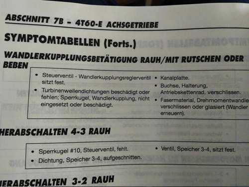

Zusammenfassung der heutigen Erkenntnisse:
  • anrollen in Position "D" anfangs und im kalten Zustand ok, wenn Getriebe warm dann immer weniger anrollen. Wenn ich langsam bremse und der PA ganz sachte zum stehen kommt dann kein bzw. nur wenig anrollen als ob irgendwie Spannung zwischen Getriebe und Motor fehlt (damit meine ich keinen Strom 😁 )
  • Getriebe schaltet nun im kalten Zustand (oder unbeladenes Fahrzeug) schneller in den OD und nicht mehr so behäbig. Jedoch treten die ruckelprobleme weiterhin auf bei Wärme oder beladenen Zustand. Video von der Schaltung in den OD: LINK - hier war alles ok auf der Hinfahrt. Auf der Rückfahrt fing er wieder an zu schütteln.
  • Keine Trouble Codes oder Freeze Frames im Speicher.
EDIT: Siehe Bild - da steht was von Wandler erneuern. Leider hat mir der Getriebespezi keine Rückmeldung gegeben. Also muss ich mir den nächsten heraussuchen wenn er keine Lust hat. 😠
Img-20171024-1231011
Wie gesagt, bitte prüfe die Punkte in den PDF nach und schreibe die Daten (Drehzahlen, Last, etc) so gut es geht mit dazu.
Heyho,
sorry für die verspätete Antwort, es wurde nun am Getriebe die Solenoids getauscht sowie der Drehmomentwandler. Fürs erste alles fein nur habe ich jetzt die komische Situation, dass er beim runterschalten von 3 auf 2 einen herben Ruckler gibt. Ansonsten ist das rutschen im vierten Gang völlig weg, er legt aufwärts alle Gänge sauber und straff ein. Fehlercodes gibt es keine. Hab mir jetzt auch (eigentlich viel zu spät) die PDF ausgedruckt und auf meine ToDo-Liste gelegt wenn mal wieder Zeit ist.
Na ja, wenn du von 3 auf 2 bei gleicher Drehzahl gehst.
Gib mal ein wenig Gas beim runterschalten.
Das der neue Wandler mehr Druck aufbaut ist ja klar.
Also mal Getriebe einstellen.
Bremsbänder usw.
