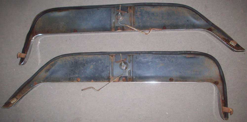

Die Abdeckung vom Rad hinten, das sogenannte fender skirt, muß beim Radwechsel runter. Wenn du unten rein greifst spürst du eine Metallspange, diese Richtung Rad drücken und dann nach unten drehen. So wird die Abdeckung locker und man kann sie schräg nach oben abnehmen.

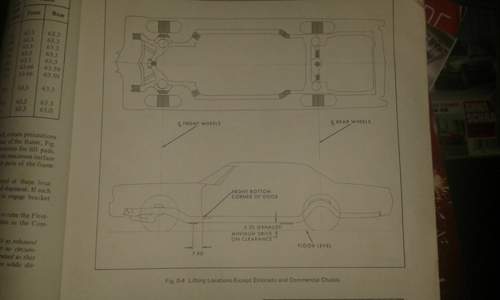

Hier mal ein Bild aus dem Werkstatthandbuch wo die Anhebepunkte des Autos sind. Ist zwar Cadillac aber die Rahmen unterscheiden sich ja nicht bei den 4 door Hardtops bis 76.
Die grauen Flächen sind die Ansetzpunkte für Wagenheber oder Bühne.

Hier noch ein Bild, wie deine Fenderskirts innen aussehen. Da siehst du auch wie man sie entfernt.

Die hinteren Radabdeckungen liessen sich leicht entfernen und alles war noch sehr robust.Unvorbereitet wäre eine Reifenpanne kaum lösbar. Ich fahre eh ohne Ersatzrad.Ich habe auch keinen Ersatzanlasser oder Ersatztüren im Gepäck.Die hintere Sitzbank liess sich gut entfernen.Da kam einiges aus der Vergangenheit zutage. Habe beim Einbau gleich 2 Kopfstützen mit untergebracht. Anbei noch ein Bild.

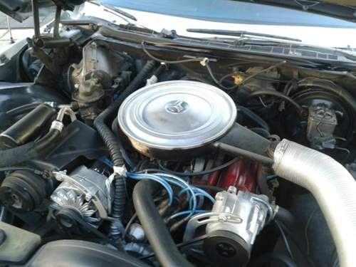

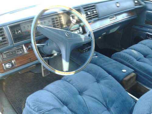

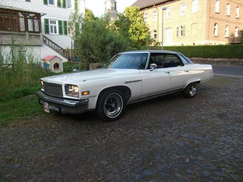

Will meinen Wagen nicht hochloben, aber einmal quer durch Deutschland macht ihm nichts aus.
Eigenartigerweise ist mein 7,5 Liter mit 225 PS eingetragen.Vermissen tu ich die Zeituhr, die irgendwie nicht verbaut ist. Selbst bei der weissen Lackierung ist Rost so gut wie nicht zu finden.Dagegen kann eine Mercedes A-Klasse aus 2005 schon einmal mit durchgerosteten Türen trumpfen.
Angenehm finde ich auch den KM-Tacho.
Anbei noch einige Bilder.

Was die Zeituhr angeht, hatte das Modell glaube ich schon eine Digitaluhr auf der Beifahrerseite irgendwo in der Holzblende. Kann aber sein das die Uhren nicht gehen. Hab ich schon öfters gesehen.
Kann es sein das bei deinem die Zierleiste am fender skirt fehlt?
Statt der digitalen Uhr unter dem Handschuhfach habe ich nur eine Attrappe eingefasst.
Nach 40 Jahren ist natürlich von den zahlreichen Vorbesitzern auch ein wenig herumhantiert worden.
Ich habe jetzt eine andere aus dem Ford Scorpio an einem anderen Standort eingebaut.
Was die angefragte Leiste angeht, bin ich noch nicht auf dem letzten Stand der Ausstattungsdetails.
Auf Bildern im Internet sieht man diverse unterschiedliche Applikationen. Meiner hat zum Beispiel keine mittleren
Stoßstangenhörner. Auch fehlt mir in der Mittelkonsole die Armauflage.
Dennoch ist der Zustand für das Alter ausgesprochen gut.Erstaunt war ich über die einflutige Auspuffanlage, die man auch als waagrechten Schornstein bezeichnen könnte.Für Teileangebote bin ich gerne zu sprechen.
