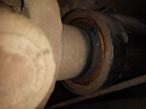

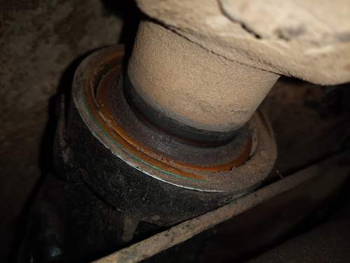

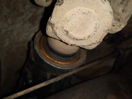

Das sind die Bilder des Welleneingangs. Hier sieht man was ich mit "sauber" meine. Und an der Dichtung lässt sich die Welle bewegen.
Ich bin mir weiterhin nicht sicher ob das so sein darf.

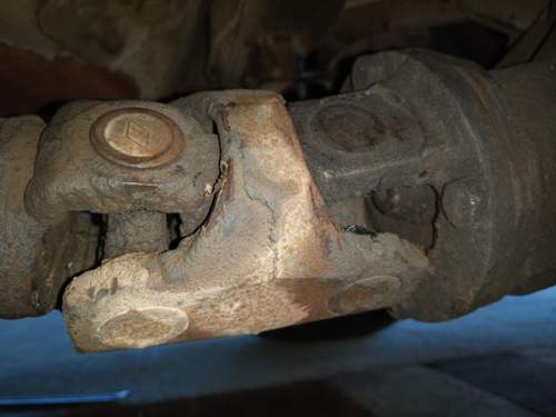

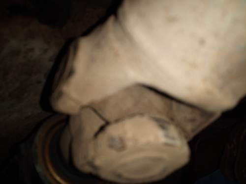

Und so sehen die Kreuzgelenke aus. Leider ist das Foto vom vorderen unscharf geworden.
Da kann ich morgen Abend nochmal welche machen.
Alle drei Gelenke können abgeschmiert werden. Denke die wurden ebenfalls schonmal ausgetauscht.

Die Kreuzgelenke haben doch auch schon ewig kein Fett mehr gesehen. Wenn die nicht wartungsfrei sind sind die bestimmt hinüber.

da die Gelenke Schmiernippel haben gehe ich davon aus das sie nicht Wartungsfrei sind.

Jetzt nochmal allgemein für mich zum Verständnis, darf die Kardanwelle am Getriebeeingang so aussehen? Oder anders gefragt, sitzt die Kardan auf der Getriebewelle schwimmend auf das diese sich während der Fahrt rein und raus bewegen kann? Dachte bisher das muss eine Starre Verbindung sein.
Das muss so sein. Die Längenveränderungen durch ein- und ausfedern der Achse werden da ausgeglichen. Bei Kardanwellen mit Mittellager ist die vorne fest verschraubt an einer Hardyscheibe, dann sitzt am Mittellager ein Schiebestück.

Hallo die Gelenke sehen ja recht shit aus muss freigängig sein am besten schmutzfrei und geschmiert, find ich jedenfalls nicht so wie es sein soll. Lass die machen vielleicht kuckst wann das diff öl zuletzt gewechselt wurde lässt auch gleich machen und augenscheinlich inspezieren. Neue Reifen dann sollte es eigtl weg sein. Das gleitlager im Extension Housing kannst mit dem Finger fühlen und reinleuchten wenn die welle draussen ist. Siehst sofort ob die kaputt ist oder nicht.
Sollen gleich ne neuen Simmerring rein machen da muss nix auseinander geht in einem, dann ist der Antriebsstrang mal in Ordnung gebracht soweit.
