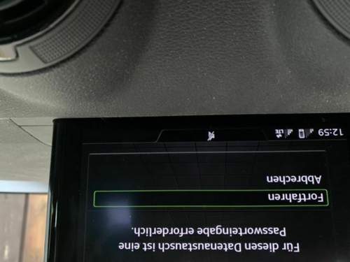

Moin, hat wer auch Probleme nach dem Update des eiFohn auf das aktuelle iOS 13 mit der Telefonkopplung?
In meinem MMI erscheint grundsätzlich die Aufforderung meinen Benutzernamen und/oder mein Passwort einzugeben ...
Wat soll dat?
Telefon wird erkannt, aber Anrufliste und Adressbuch nicht mehr übertragen ...

Seitdem das IPhone SE auf IOS 13 geupdate wurde kommt folgende Abfrage.
Wir kommen nicht weiter. Welcher Benutzername bzw Kennwort soll hier angegeben werden?
Freisprechen funktioniert weiterhin.

Liebe Q2 Freunde !
Seit einigen Wochen erhalte ich beim Starten des Fahrzeugs im Display des MMI die Mitteilung : Für diesen Datenaustausch ist die Eingabe eines Passwortes erforderlich .
Leider habe ich keine Ahnung , welches Passwort gemeint ist und zu welchem Datenaustausch es gebraucht wird .
Diese Nachricht drücke ich dann weg , doch beim nächsten Start erscheint sie wieder . Das Auto war heute zur Inspektion , der sehr freundliche Kundendienstmitarbeiter konnte mir jedoch auch nicht weiterhelfen .
Also , liebe Q2 - Experten : Bitte helft mir !
Herzlichen Dank und einen schönen Abend !
Werner

So wie du es schilderst, kann es wohl die Meldung der BT Verbindung sein.
Hast du den Thread mal gelesen hier?
Versuche mal das.
Nutzt du ein iPhone dann gehe weit weg vom Q2, im iPhone -> Einstellungen -> Bluetooth -> meine Geräte ->Audi Q2 (bzw. wie ihr euren Q2 genannt habt) rechts auf den Kreis mit dem i drin geklickt. Dort dann "Dieses Gerät ignorieren" gewählt.
Danach habe ich das iPhone in den Flugmodus versetzt.
Jetzt bin ich zum Q2 und habe dort im Verbindungsmanager alle bekannten iPhone gelöscht.
Danach habe ich das Bluetooth vom Q2 auf sichtbar gestellt.
Jetzt habe ich beim iPhone den Flugmodus aufgehoben und im Q2 im Verbindungsmanager "mit Mobiltelefon verbinden" ausgeführt und mein iPhone ausgewählt. Die darauf erscheinende Anfrage auf dem iPhone habe ich bestätigt.
Kurze Zeit später habe ich noch im Q2 geprüft ob im Bluetooth Profil vom iPhone alles angehakt ist, war alles da. Dann habe ich im Q2 das Bluetooth wieder auf unsichtbar gestellt.
Seit der Aktion verbindet sich das iPhone wieder mit dem Q2 ohne nach Namen oder Passwort zu fragen.
Das hat funktioniert und ich musste nicht einmal an all meinen Fahrzeugen soweit gehen.
Beim Q2 hat es schon gereicht, als ich es nur aus dem iPhone genommen habe. (gelöscht)
Das kam alles vom Update des iPhone.

Einfach das Gerät noch einmal neu Koppeln. Danach ist diese Meldung nicht mehr da.
