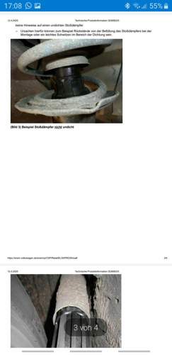

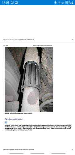

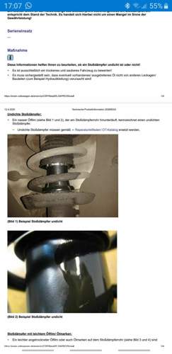

Ich hatte mal den Fall, Fahrwerk/Stoßdämpfer gerapple, guck mal ob nicht der Kolben vom Stoßdämpfer bzw. federt der nach wenn du vorne die Motorhaube auf machst und den mit Schwung runterdrückst und loslässt? Kannst auch mal guvken ob Öl ausläuft an den Stoßdämpfer.
Screenshot-20200421-170758-onedrive
Screenshot-20200421-170807-onedrive
Screenshot-20200421-170812-onedrive
