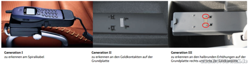

Es geht mir um die Handyvorbereitung in meinem 8PA (bj. 2006). Die sieht ungefähr so aus: http://data.motor-talk.de/.../unknown-56668.jpeg (mit dem Unterschied dass in meinem irischen Rechtslenker das Ding sich links von der Mittelkonsole befindet und nach rechts zur Fahrerseit geneigt ist)
Diese Vorbereitung befindet sich an genau der richtigen Stelle um ein modernes Smartphone zu montieren, denn man hat gute Sicht darauf, und man kann so z.B. während der Fahrt bequem ein Auge auf die Google Maps Navigation halten.
Soweit ich die Dokumentation von Audi dazu richtig verstanden habe geht es dabei um eine Handyvorbereitung der 2. Generation.
Da das der Wagen aus dem Jahr 2006 stammt gibt es allerdings für heutige Handys keine passgenaue Schalen mehr (meines wissens ist die Neueste die es von Audi dazu gibt für das iPhone 5s - das bringt mir aber nichts, denn ich bin nun mal ein Android Nutzer). Stattdessen bin ich auf die Universale Handyablage gestoßen, aber ich bin mir nicht sicher ob die für mich tauglich ist.

Handy-vorbereitung-versionen
Eine halbe Ewigkeit nach dem eröffnen dieses Themas bin ich jetzt so weit: Ich habe mir eine modifizierte universale Handyablage gebaut, welche ich in senkrechter position mit der Handyvorbereitung am Armaturenbrett meines A3s verwenden kann!
Ich habe mittels eines 3D-Druckers ein neues Plastikteil für die universale Handyablage "Plus" hergestellt, die im Stande ist größere Handys (bis zur Größe des Nexus 5X) zu halten, genauso wie kleinere Handys. Die induktive Lade-Elektronik, sowie der USB Anschluss die aus dem original Audi-Teil stammen funktionieren damit einwandfrei.
Das runde Koax-ähnliche Teil bei den goldenen Pins auf der Rückseite lässt sich mittels eines Federmechanismus eindrücken, und verbindet die pins ober- und unterhalb, sowie links und rechts vom mittleren pin mit dem darumliegenden Ring. D.h. dieser Antennenanschluss sieht and der Handyablage zwar rund aus, aber verbindet mit 5 pins an der Handyvorbereitung.

  • So wie ich das sehe passt die universelle Handyablage, laut "Modellverwendung" hier, auf deine Vorbereitung bzw. dein Baujahr. (Angabe ohne Gewähr)
  • Laut der Artikelbeschreibung lässt sich damit auch das Smartphone laden (USB A).
  • Wenn du in dem Link zur Modellübersicht ein Bild nach rechts klickst kommst du zur "Handyablage plus" die wohl den QI-Standard unterstützt, also drahtloses Laden - wäre eine Überlegung wert, falls dein Smartphone das kann.
  • So wie ich das lese ist da bei beiden induktive Antennenkopplung integriert, das heißt das Handysignal wird nach draußen verstärkt, da ist es aus meiner Sicht ziemlich egal, ob 2,3 oder 4G...verstärkt und nach draußen geleitet wird einfach alles, da gibt es meines Wissens keine Einschränkung.
  • Bzgl. GPS-Antenne gibt es anscheinend verschiedene Ausführungen der Dachantenne. Ein GPS-Kabel liegt (was ich gelesen habe) nicht immer, wenn man die Haifischflosse hat. Aber abgesehen davon wüsste ich nicht, wie du eine GPS-Antenne im Fahrzeuginnenraum "ausstrahlen" lassen willst. GPS ist ein passives System, das heißt es empfängt nur (Daten der Satelliten) und sendet nicht. Man könnte höchstens ein Kabel vom Dach zum Smartphone legen, aber das hat dafür ja überhaupt keinen Ausgang um ein Antennenkabel anzustecken...von dem her nein, den Punkt kannst du getrost streichen! 😉 Aber aus der Erfahrung heraus sollte der GPS-Empfang des Smartphones (wobei es da auf das Modell ankommt) auch im Fahrzeug ausreichend sein. Ich habe bspw. mit einem S6 Edge keine Probleme mit dem Empfang im Inneren.
Bezüglich Punkt 1 würde ich mal bei einem (hoffentlich kompetenten) Audi-Teilemensch vorbeischauen. Es sei denn hier meldet sich noch jemand, der das schon selbst so einsetzt.

Ich habe versucht mich selbst zu diesem Thema noch weiter zu Informieren, aber es gibt da noch ein Ding bei dem ich mir noch nicht ganz sicher bin ob diese Handyablage in mein Auto passt: An der Rückseite gibt es dabei nicht nur "Pins" die an meine Handyvorbereitung passen, sondern auch etwas was aussieht wie ein kleiner KOAX-Anschluss. Die Handyvorbereitung am Armaturenbrett hat aber kein passendes Gegenstück zu diesem KOAX-Anschluss (siehe Abb. im ersten Post).
Im Dateianhang befinden sich Abbildungen von den Rückseiten der Universalen Handyablage (Typ 4G0051435A), und auch von der iPhone 5 Schale (Typ 8T0051435L). Darin kann man diesen KOAX-Anschluss gut erkennen. [Diese Abbildungen habe ich auf Ebay gefunden]
Ich habe allerdings beim Stöbern im Internet keine Abbildungen von passenden Gegenstücken (sprich Audi Handyvorbereitungen mit KOAX-Anschluss) finden können. Daher frage ich mich jetzt ob ich denn diese Handyablage bestellen soll, denn ich will natürlich nicht mit einer inkompatibelen Handyablage dastehen. Gibt es überhaupt Audi Handyvorbereitungen mit einem KOAX-Anschluss neben den "Pins"?
Kennt sich jemand aus mit der Kompatibilität meiner Handyvorbereitung und dieser Handyablage, wenn es um die elektrischen Kontakte zwischen beiden Teilen geht?
Wie lautet eigentlich die offizielle Typenbezeichnung meiner Handyvorbereitung? Kann ich das irgendwo nachschlagen?

Also ich mir mir zu 99% sicher, dass es im 8P keine Verwendung für diesen Koax-Anschluss gibt...wie es bei anderen Audi-Modellen aussieht weiß ich diesbezüglich nicht. Da die Ladeschalen aber ja universell bei mehreren Baureihen passen, kann es durchaus sein, dass dieser Koax-Anschlusss pro forma schon mal an der Ladeschale eingebaut wurde...im 8P eben ohne Funktion.
Zu den restlichen Fragen kann ich leider nichts sagen.
Ich hab' auf Ebay mal einen Händler der die Handyablage (4G0051435A) verkauft gefragt, und der meint in meinen 2006er 8PA passt das Ding nicht; Es soll wohl nur in Modelle ab 2007 passen 🙁
Das wundert mich aber, denn laut
Audi's Modellverwendung
passt das Teil in 2006er Modelle:

Ich würde der Angabe von Audi in dem Fall mehr trauen...ich wüsste nicht, dass es da hardwaremäßig eine Änderung gab und die Angaben bei Audi "2005-2008/2009-2013" sind ja die gesamte Bauzeit des Sportback, ab Modelljahr 09 dann eben als Facelift.
