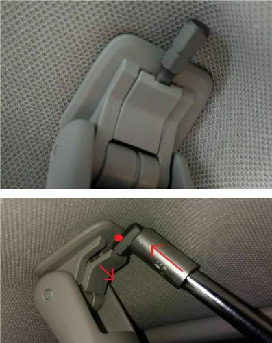

Ich hole diesen Thread mal wieder hoch, da ich glaube, dass das dem einen oder anderen noch mal nützlich sein könnte.
Und zwar hab ich beim Nachrüsten meines Brillenfachs ganz schön mit den Clips gekämpft. Einfach einen Schraubenzieher ansetzen und hebeln führt nämlich mit ziemlicher Sicherheit zur Zerstörung oder zumindest zur starken Verformung der Clips.
Wenn man aber weiß, wie die Dinger aussehen (siehe Seite 1 hier im Thread), ist es ganz leicht, auch ohne "Spezialwerkzeug".
Ihr braucht eigentlich nur einen Schlitz-Bit. Den steckt ihr so weit rein, wie möglich und dann könnte ihr mit dem Finger oder einem Hilftmittel aufs Ende des Bits drücken. Dieser stützt sich dann am Griff ab und hebelt den Clip einwandfrei heraus, ohne ihn zu deformieren.
Hab mal ein Bild davon angehängt.
