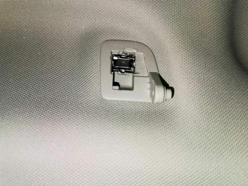

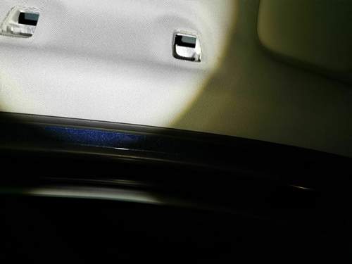

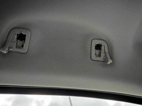

Ich als Handwerksmeister mit zwei Berufen habe schon viel gebaut und gebastelt im Leben, aber dieses Brillenfach nachzurüsten war mal ein "Leckerbissen".
Leider hat mein Golf kein Brillenfach, weil meine Frau aber eine Brille zum fahren tragen muss, wollte ich doch schon ein vernünftiges Fach für die Brille haben.
Also ich mal in Blaue hinein das entsprechende Brillenfach bestellt.
https://www.amazon.de/.../ref=ppx_yo_dt_b_asin_title_o05_s00?...
Bei diesem war auch ein kleines Kunststoffwerkzeug dabei, mit dem die Verriegelungen gelöst werden sollen. Dieses Werkzeug kann aber nur als schlechter Scherz verstanden werden.
Also gut, probieren geht über studieren...hat aber nicht funktioniert.
Die Halterungen hatte ich nun schon ordentlich malträtiert, aber raus waren sie nicht.
https://i.ebayimg.com/00/s/MTIwMFgxNjAw/z/dWsAAOSwngJeLdsZ/$_10.JPG
Also das Buch so wird´s gemacht und das Spezialwerkzeug T10517 gekauft.
Obwohl ich gedanklich vorher schon auf dem richtigen Weg war, hätte ich nicht für möglich gehalten wie viel Gewalt ich auch mit diesem Spezialwerkzeug aufwenden musste, um die Halterungen zu entfernen.
Das Fach zu montieren war einfach.
Das Werkzeug brauche ich jetzt nicht mehr...falls jemand Bedarf hat...

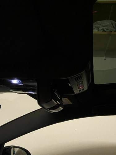

Ob man im Himmel ein Brillenfach hat, ist soweit ich mir anlesen konnte, von verschiedenen Faktoren abhängig.
Zum einen, ob es überhaupt möglich ist dieses zu verbauen. Bei meinem Golf ist es nicht möglich. Da wo das Fach sitzen würde, sind die Schalter vom Panorama-Schiebedach. Die kleine Klappe habe ich interessenhalber mal aus-geclipst, auf den Kabelsalat dahinter geschaut und feststellen müssen das hier definitiv kein Platz mehr für ein Fach wäre.
Hat man die Schalter vom Schiebedach nicht, ist es wohl von der Ausstattungslinie abhängig, bzw. ob das Fach "mitbestellt" wurde.
Wer das im Video gezeigte Geheimfach im Himmel hat, bei dem sollte ein nachrüsten möglich sein.

Krass, trotz Panodach. Wie sieht denn bei Dir die Bedienkonsole aus? Ich habe dort nämlich eine Blende und die Schalter für das Rollo.
Glaub die Ersten hatten ein elektrisches Rollo, das es jetzt nicht mehr gibt 🙂 muss das per Hand aufmachen...

Wurde bei Demontage der Griff trotz Spezialwerkzeug Beschädigungsfrei demobtiert oder sind dann Macken drin
@dragongreen6n schrieb am 7. März 2020 um 14:25:22 Uhr:
Bei mir war der Griff hin...der währe aber sowieso in der Tonne gelandet.
Das ist aber wie bei allem im Leben. Wenn man weiß wie es geht, macht man kein Bruch.
Also wir haben das selbe Problem, bei uns sieht es so aus wie am Foto ganz oben...der Haltegriff ist ab, aber wir bekommen diese schei.. Halterungen nicht ab!! ´Leider sind bei uns auch schon die inneren Metallklipse ziemlich ramponiert und teilweise abgebrochen...wie hast du sie abbekommen?
Haben die Metalklipse schon zusammengedrückt, auseinander geweitet usw...es geht nicht ab, waren schon am Fluchen!! da alles etwas malträtiert ist hoffe ich das wir sie trotzdem irgendwie abbekommen....
Gibt's Tipps?!
"Gibt's Tipps?!"
Bei mir hatte es erst mit dem Spezialwerkzeug geklappt. Vorher hatte ich auch mit diversen Zangen probiert.
Zum ersten mit dem Werkzeug die innere Klammer zusammen drücken, um die Halterung zu entriegeln. Und das Ganze auch ständig auf Druck halten
Und gleichzeitig in die andere Richtung, an dem Kunststoff ziehen wie ein Mann!
Ich hatte mit einer Zange, unter ständigen wackeln, gezogen wie ein Verrückter und eigentlich damit gerechnet, jeden Moment den Dachhimmel runter zu reißen...aber plötzlich war die Halterung raus und der Dachhimmel noch dran.
